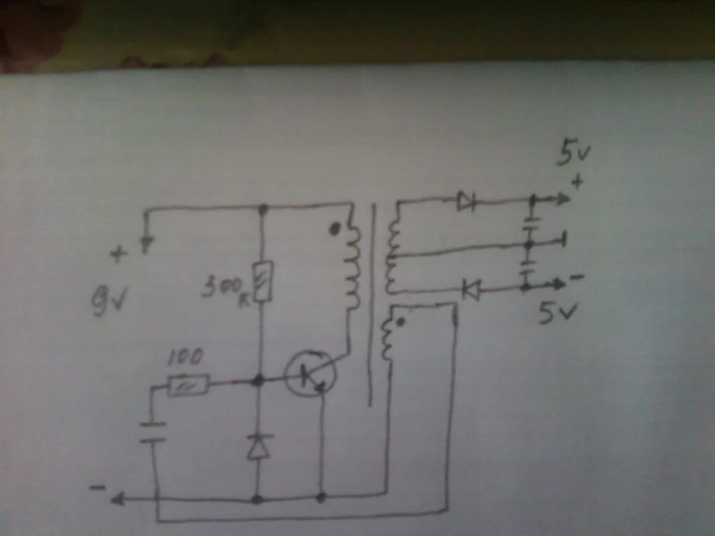

возможно ли такое. Импульсный двухполярный блок питания потребляет 2ма напряжение 9в,возможно ли получить от этого блока выходной ток на 4-6 ма.Все!

необходимо создать двуполярный блок питания для запитки кр572пв5 ,но ,чтобы входной ток был 1,5-2ма , а выходной 4-5ма на ферритовом кольце 16х10х4,5 магн.проницаемость 3000нм-6000нм.Как я не пытался сотворить не получилось. подключаю нагрузку и все срыв генерации или садит выходной импульс.Применял разные варианты и количество витков и проницаемость менял-бесполезно .только размеры не менял мне в большую сторону менять нельзя габариты не позволяют.Все.

Чем обусловлено применение двухполярного питания? Если правильно помню, эта микросхема может работать и при однополярном питании.

Вы выпрямляете напряжение после ферр. кольца?
Вообще, без общей схемы, хотя бы приблизительной, трудно понять Ваши цели и образ действий. Можно подробнее?
вот схема .остальное я написал.

Эта схема при такой нагрузке нормально работать не будет.
Более подробно - читайте литературу про однотактные и двухтактные импульсные источники питания.
Есть бестансформаторные схемы получения двухполярного питания с требуемыми характеристиками. Они намного проще в расчетах и реализации. Начните с них.
без трансформаторные блоки питания не подойдут.нужно как бы два независимых блока питания.
