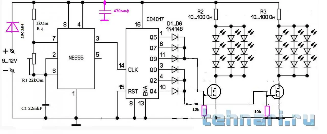

Возможно так подключать?
  • Автор темы Автор темы Aureliu
Для ленты они не нужны, так как они уже стоят в ленте.
А если эту схему запитывать от борт сети авто или мотоцыкла, ничего не нужно добавлять или менять?
Можно поставить диод и конденсатор, тогда будет меньше влияние пульсаций напряжения за счет работы генератора и системы зажигания. Хотя в большинстве случаев это и не обязательно.

С бортовой электросетью авто у КМОП-логики всегда была проблема. В авто импульсное напряжение достигает 80 В. Необходима схема фильтрации помех по питанию. Сами светодиодные ленты можно питать напрямую. Мосфеты необходимо выбирать с напряжением исток-сток не менее 100 В.

Вот диод и конденсатор выполняет роль фильтра. Помеха короткая, а провода выполняют роль индуктивности, то конденсатор более , чем до 15-16в не зарядится. Можно еще в параллель конденсатору поставить стабилитрон, вольт на 16-18в. И помеха проявляется, если аккумулятор уже старый, и у него повышенное внутреннее сопротивление. И зависит еще от правильности разводки электроцепей. Ведь провода, это индуктивность, если брать напряжение подалее от генератора помех, то помеха будет незначительна.
ок, спасибо, транзисторы взял IRFz44n. напряжение сток-исток 60в, если вылетят то буду ставить тогда другие
Не вылетят, поставите диод с конденсатором, конденсатор не менее 300 мкф, и стабилитрон параллельно конденсатору, ватта на 2 и более, типа Д815Ж, Д816А, тогда уж точно ни чего не вылетит. Можно более сложный фильтр поставить, но смысла в этом нет. Такие выбросы (80в) возможны при плохом аккумуляторе, или работе без аккумулятора. И даже конденсатор, более 300мкф, даже без диода сгладит все до безопасного уровня. Но диод улучшает работу, сглаживает пульсации.
IRFZ44n отличный для этой цели транзистор, главное легкий затвор: емкость затвора менее 2нФ.
Собрал схему, подключил от блока питания всё работает, вот еще доработаю фильтр и готово), спасибо за помощь
