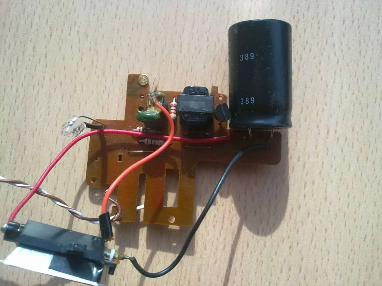

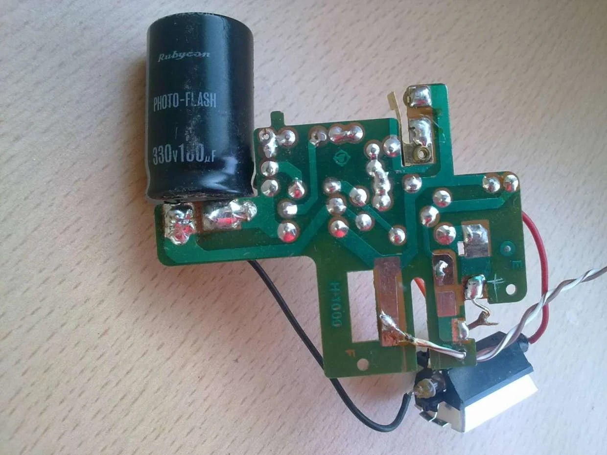

Доброе утро!
Подключал к БП на 3,7 в 21 мА, не работает.
В чем может быть проблема? :tehnari_ru_837:

Может я и ошибаюсь, но по моему, такие вспышки(советские, спроводом) работали от 220в.
Но насчёт этой я не уверен, хотя похожа на именно такую.
Работало от двух батареек 1,5в!
Была у меня такая, две батареи, стояла на шпионском Киев 30. 21 мА мало и даже очень ... :)
если все исправно - должна вспыхивать, просто время готовности будет большое
При условии, что напряжение БП не будет сильно падать при такой большой нагрузке, при маленьком напряжении просто преобразователь может не запускаться.
Это накопительный конденсатор для импульсной лампы и он заряжается с помощью повышающего преобразователя напряжения...
А как же вспышки на старых аппаратах, с питанием от акку с емкостью в несколько десятков мА?
С доводом согласен. Прикинул по печатке схему, похоже блокинг-генератор. А они к напряжению очень не критичны.
Для начала я бы попробовал включить две батареи, может схема уже не живая ?... :)
:tanes: Попробовал от другого БП на 70 мА, заработало!:tehnari_ru_509:
