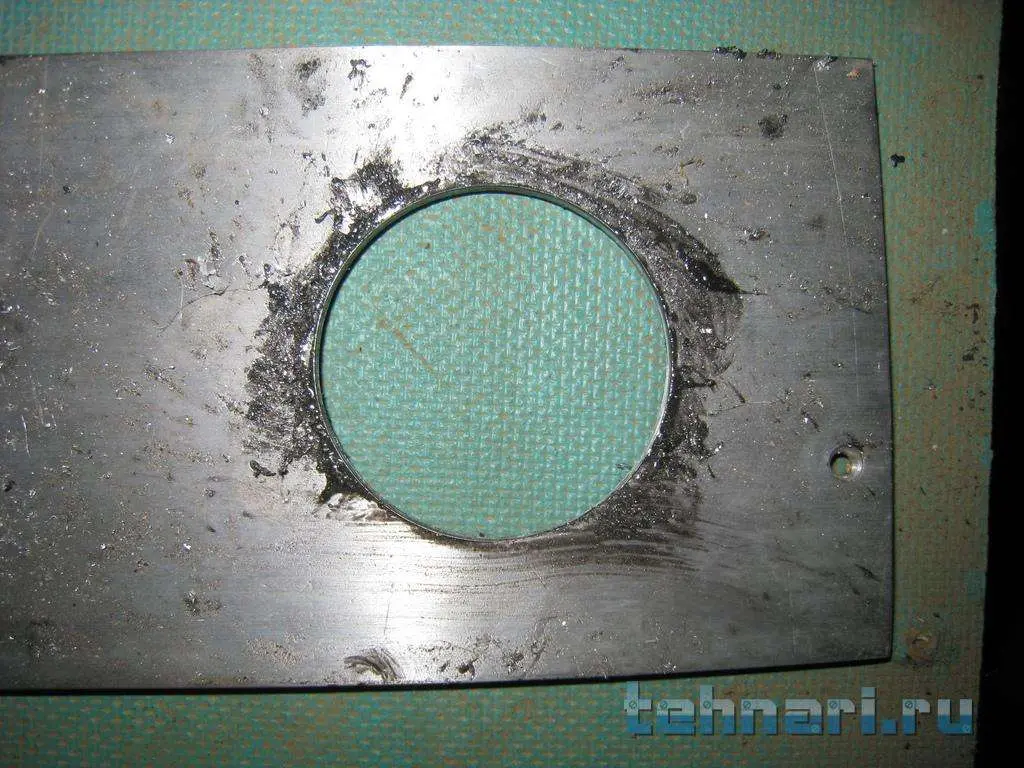

Запилил пока что под РГ проставку и отверстие в панели, за показометры пока в процессе (еще кое что обдумывается), думаю за эти выходные всё-таки будет время заниматься проектом...
