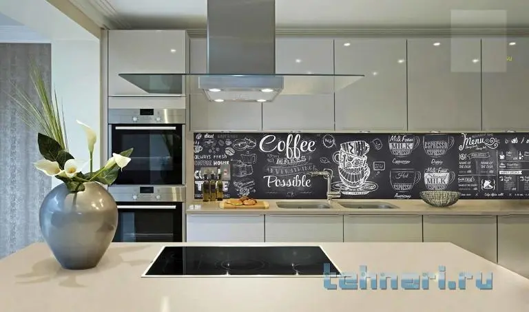

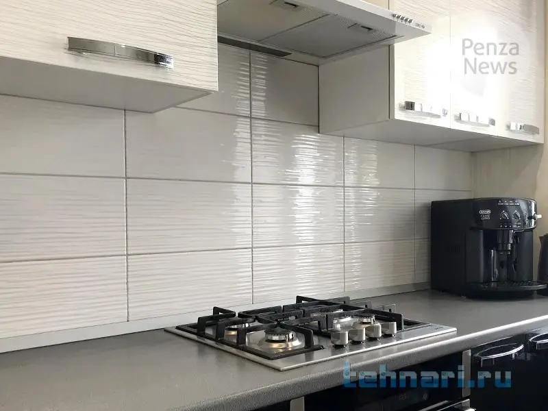

Нет. Это декор по стене от столешницы до навесных шкафов. Регионально может по другому называться. У нас так.
Бывает из кафеля выкладывают. Но бывает и из пластика или панели из мдф с фотопечатью или лдсп с декором. В последних случаях при активном использовании конфорок и установке сверху большого диаметра кастрюли или сковородки, огонь, как бы пододвигается к этому фартуку и он портиться - обгорает. Такое на нашей практике не раз происходило, особенно в период отключения горячей воды, когда на плите одновременно начинают греть воду на всех конфорках.

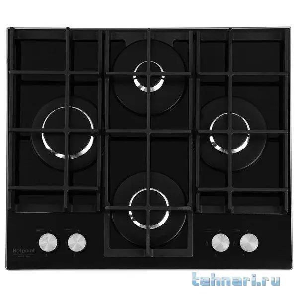

Ручки управления. Была у нас панель с таким месторасположением (электро, но это не имеет значения) и очень не понравилось, эстетика, возможно, и привлекательная, но чертовски неудобно, воруется столь нужное место на рабочем столе и ручки пачкаются очень быстро. ))
И иногда часто получается, что варочная панель на 600мм как бы просто заменяет отдельностоящую плиту 500мм. Именно по этой причине у меня вот такая конфигурация
Возможно разом задействовать все конфорки. Довольно удобное расположение и самих конфорок и органов управления. К тому же хорошие чугунные решетки, на которых посуда не играет.
Но вот бюджет. Тут да. В два раза больше заявленного ТС.
