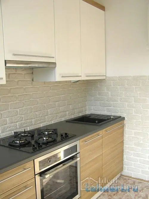

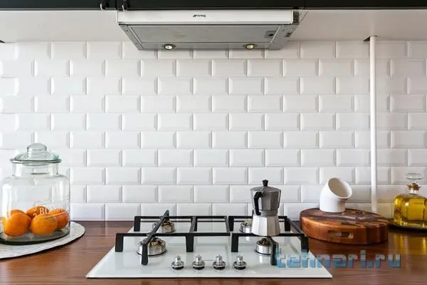

Выбор газовой варочной панели

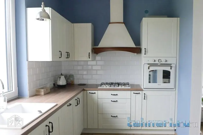

Почему именно кирпич? Чем обусловлен выбор?
Нравиться жене такой вариант.

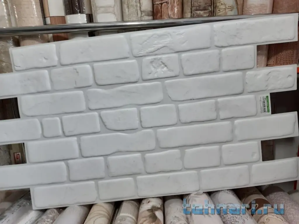

Не хотел предлагать вот такого плана панели. Но вдруг.
Минусы- могут обгореть, если на задние конфорки поставить большие кастрюли. В тому же они (панели) обычно вогнуты слегонца- обусловлено разным покрытие с лица и с изнанки, далее влажность делает свое.
Плюсы- достаточно бюджетно. Не сложный монтаж.

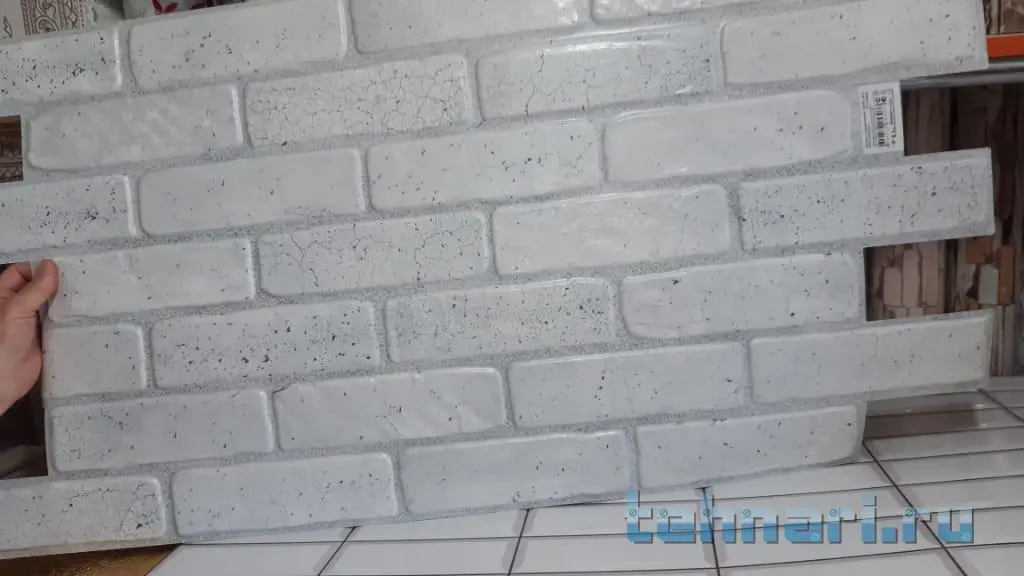

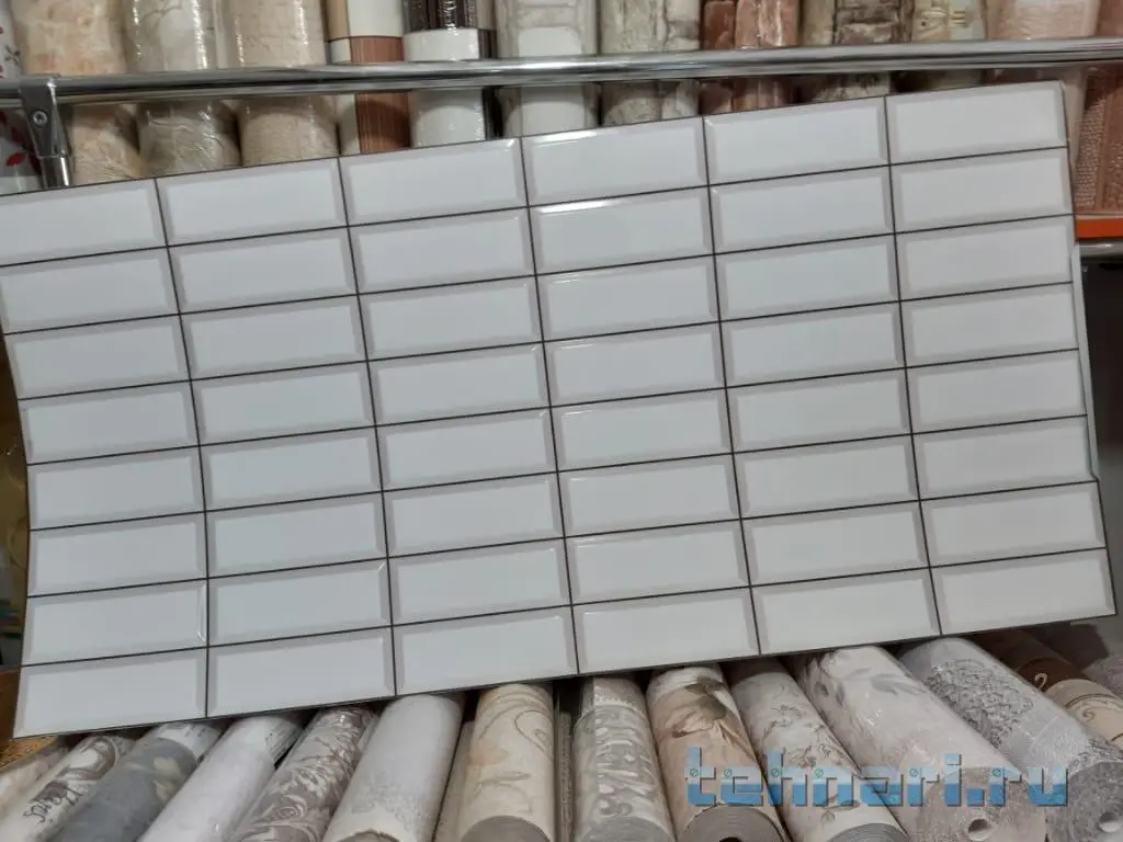

Есть типа пластика, вот все что я сегодня нашел:
WhatsApp Image 2020-07-16 at 11.42.24.webpWhatsApp Image 2020-07-16 at 11.42.42.webpWhatsApp Image 2020-07-16 at 11.47.10.webp
Лист 95х65 стоит 150 рублей.
Но это как то просто....мне кажется, долго не прослужит, особенно в районе варочной панели....
Так там же голимый пластик. К тому же рекомендуемый клей плохо держит (доча в ванной подобным стены бахнула, через год заменили на кафель.)
Мнение. Не торопись. Все равно вижу, что еще гарнитур не установлен. Обрати внимание на кафель. Но не по интернету, а сходите в магазин. Посмотрите, пощупайте. Переспите с увиденным. Глядишь то, что вчера не смотрелось, сегодня будет вполне приличным решением.

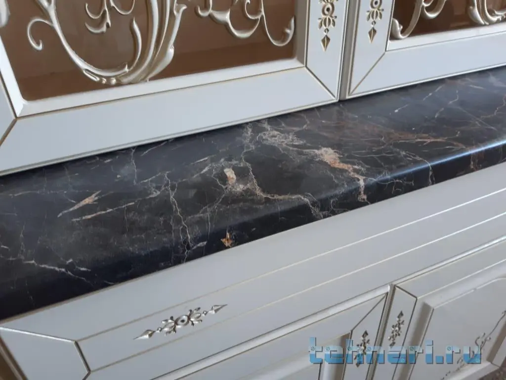

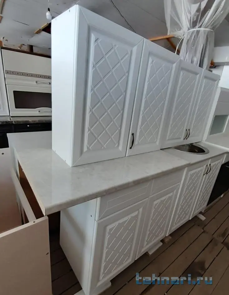

Так и вышло со столешницей.

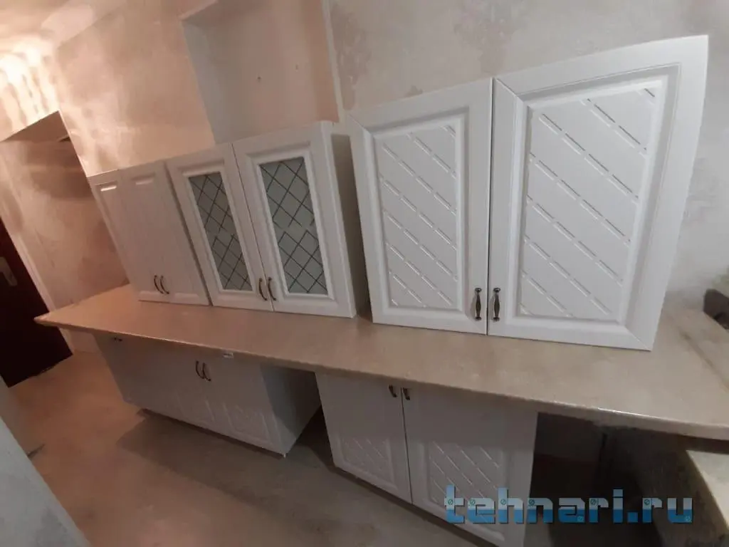

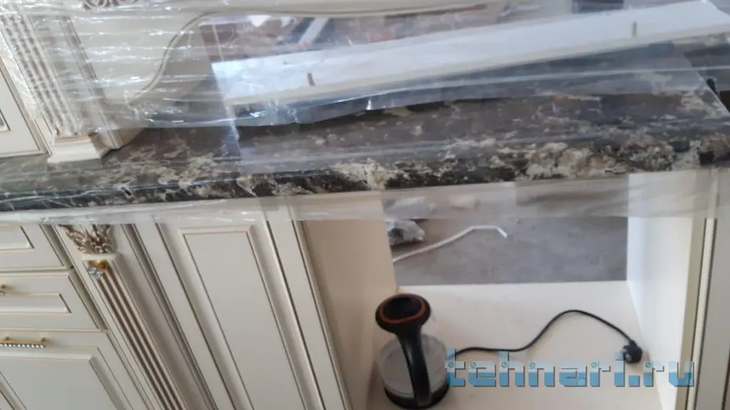

Сперва была выбрана такая столешница:
Ее не оказалось в наличии, привезли такую:
Сегодня решили брать что то из таких:
WhatsApp Image 2020-07-16 at 12.01.55.webpWhatsApp Image 2020-07-16 at 12.04.33.webp
Думаю, будет нормально: белый гарнитур, черная столешница и белая варочная панель со светлой мойкой и белым смесителем на ней....

Я все таки нашел такой вариант, только под заказ, белый кирпич, размер 280х60 запросили 6к рублей...
220х60 не делают, стандарт у них 280х60.

Испортиться - заменим, лист стоит 120...150 рублей...
Герметик еще не обрезал - сохнет.

Ни как не могу найти подходящий плинтус для кухонного гарнитура.
Перепад пола на расстоянии 220 см, почти 4 см, кроме как подложить деревяшки ничего не придумал - высоты регулировки ножек не хватило.

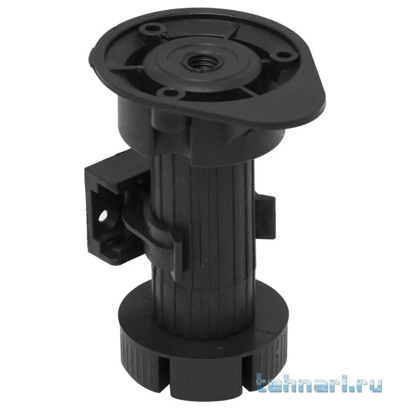

Тогда бери пластиковый цоколь на 150мм. Минус- продается хлыстами по 4м. Его можно обрезать по высоте до нужного размера. А чтоб закрепить- поставить в распор опору такого плана
Их кстати можно обрезать по высоте. И закрепить цоколь штатно при помощи клипс.

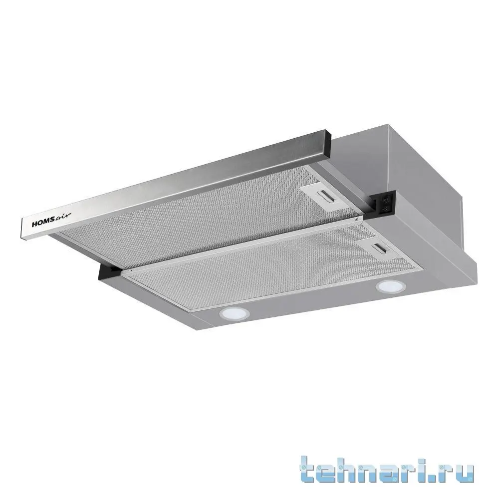

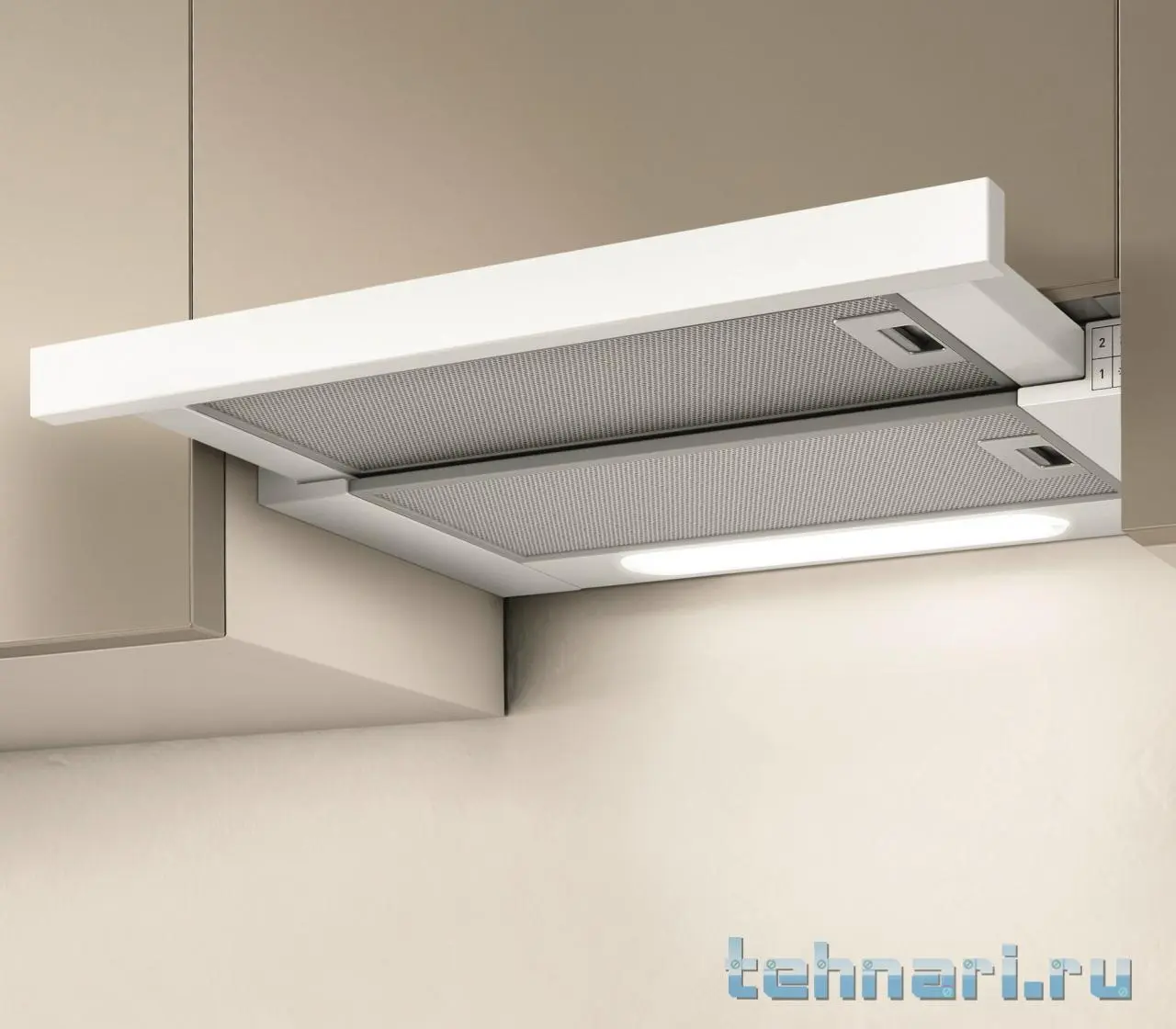

Огорчает, что над варочной поверхностью висит шкаф. Для газовых плит расстояние до верхних шкафов рекомендуется от 750 - 800мм и выше. Там же, судя по картинке, менее 600мм. Судя по всему, что дверцы в пленке, то скоро поплывут и изменят цвет с белого на слоновую кость.
Это не камень в огород и не ложка дегтя. Это будет. Когда- второй вопрос.
В моем варианте такие ножки только у стены, спереди металлические, декоративные.
Спереди типа таких:
Я именно для этого и сказал, что
Те ноги (декор\мет) остаются как есть. Эти же просто выполнят функцию крепления именно цоколя, ну и слегка поддержку штанов, э.. корпусов.
кстати, если у декоративных ног заменить винт, то высоту регулировки можно увеличить. Единственное, поставить контр гайку, дабы винт не телепался как глиста.
Отличные варианты, но уже поздно - это опять все разбирать, потом два часа выставлять по уровню, платить установщику, что бы добавить 4 ножки или вкрутить 4 болта.
Если бы знал про болты, то с цоколем не стал бы заморачиваться...

Ох, Казбек, парни, да вы что?! Нет, так нельзя. В смысле вешать шкаф прямо над плитой, да ещё с таким малым зазором. Если уж совсем никуда не деться, то нужно обязательно термоизолировать днище шкафа и приладить плоскую (как на рекламных картинках выше, #41) вытяжку. Иначе этот шкаф и года не протянет.

Владимир, я это всё прекрасно понимаю, но когда я это сказал, то был дан такой ответ:
"Два года он по любому проживет, а через два года можно и поменять гарнитур".
И я не стал настаивать на вытяжке.
Не хочет человек отдавать место под вытяжку, хочет чтобы было по больше места для хранения посуды.
А извиняться не стоит - наоборот хорошо, что вы все указывает на ошибки, за что вам спасибо всем!
Есть вытяжки вот такого плана
Даже этот вариант гарнитура можно переделать под нее. Дно шкафа приподнять на около 140мм. Ну а чтоб выдвижная часть не выпадала из общей концепции, прикрутить планку или профиль/уголок высотой 40мм справа по низам шкафов. И там, кстати, теперь легко можно будет разместить подсветку рабочей зоны.
На счет двух лет. Никто не знает какого качество фасадов. Могут и прослужить, а могут и нет. Возможно придется пользоваться только передними конфорками и только по одной. Сейчас то уже чего трепыхаться? Поезд уже в пути.

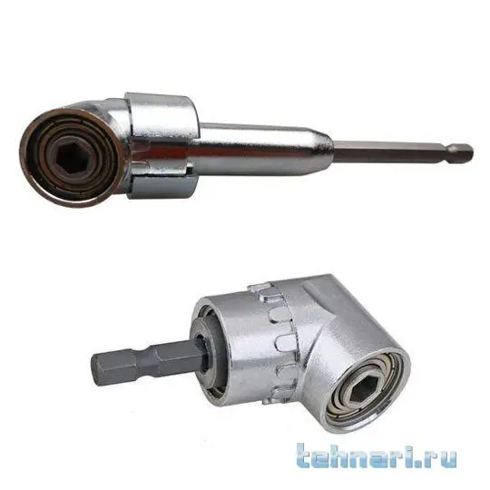

Кстати, на счет опор. Их можно выкрутить, не разбирая ничего. В шуруповерт (он же есть, на сколько я помню) вот такую штуку.
Одну ножку открутил, поменял болт, закрутил на место. Потом вторую, третью- по очереди. Для страховки подложить что либо, чтоб шкаф не висел. И регулировать и разбирать не придется. И работа лежачья :tehnari_ru_098:
