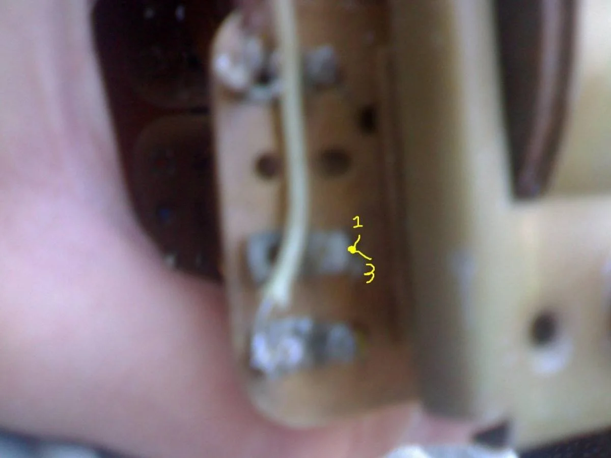

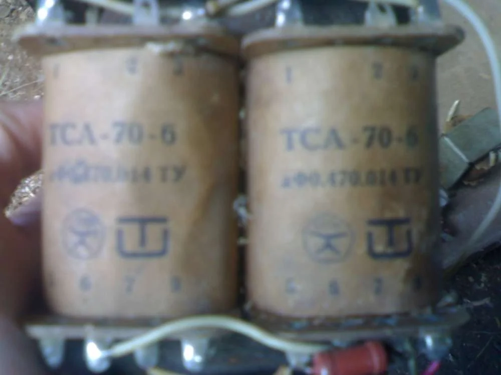

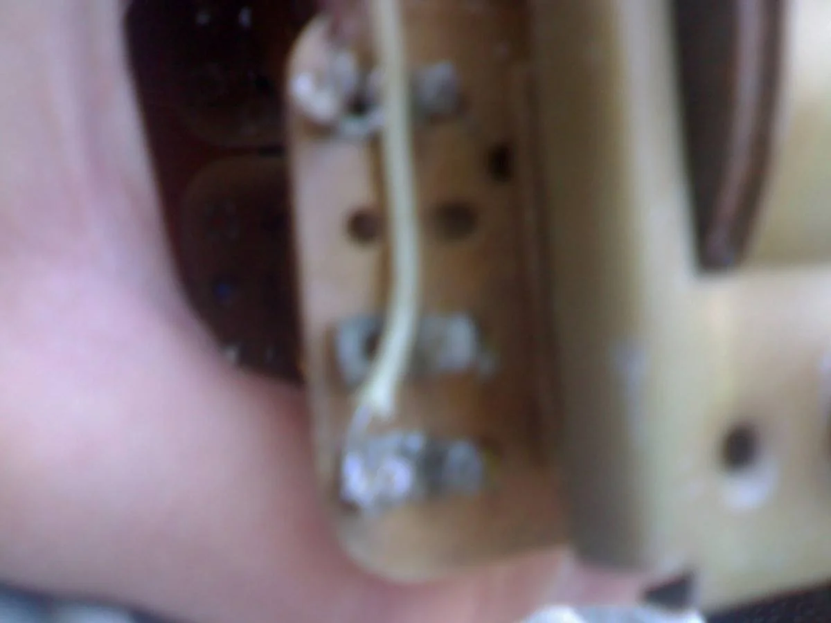

ага 2-2...... 2-2 там просто соеденение контакта 1 и 3
Чего соединены?
обмотки 1и3
вот может видно будет

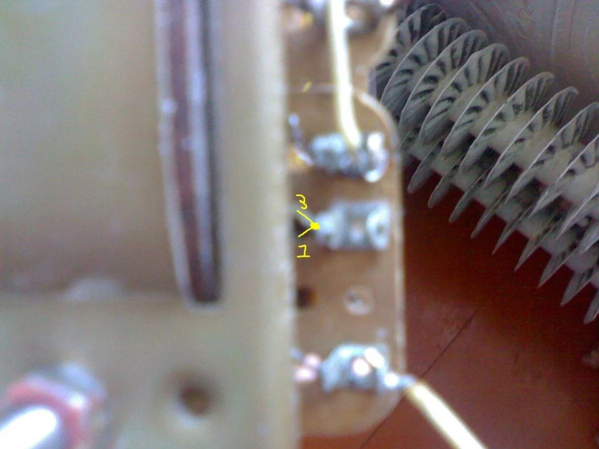

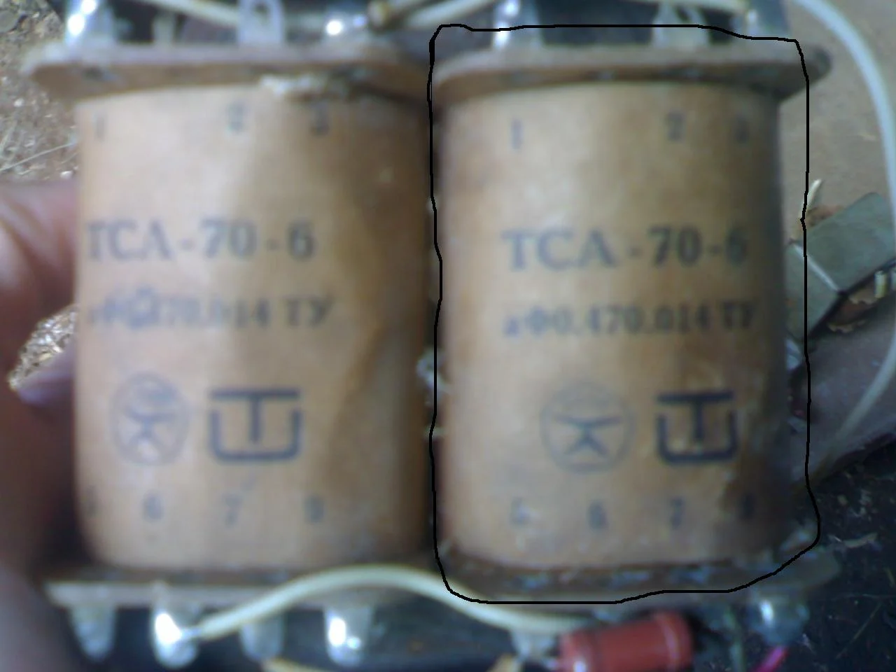

Перемычкой?
контакт 2 соединяет обмотку 1и3
вот там вот так

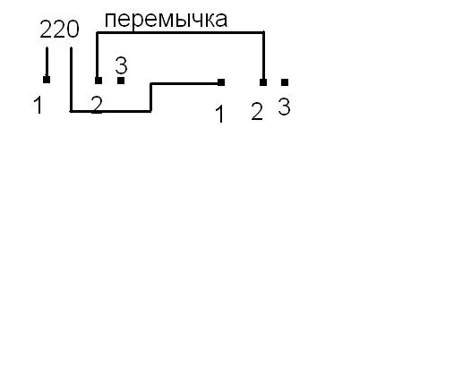

я равильно поставил перемычку или нет?????
На первом фото желтая точка том должна быть перемычка.
и с чем ее смыкать????ну какой контакт с каким делать???
Вот так соедини.
    4 KB · Просмотры: 183

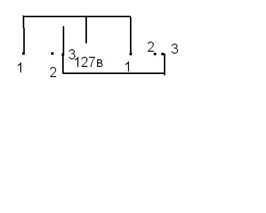

Winer что с третьими???
Просто не используются.
:tehnari_ru_211:а для чего они тогда???
Если у тебя дома не 220в а 127в.
у меня 220 ну иногда и 215 бывает......
А 1-3 нужен если 127в в доме.
