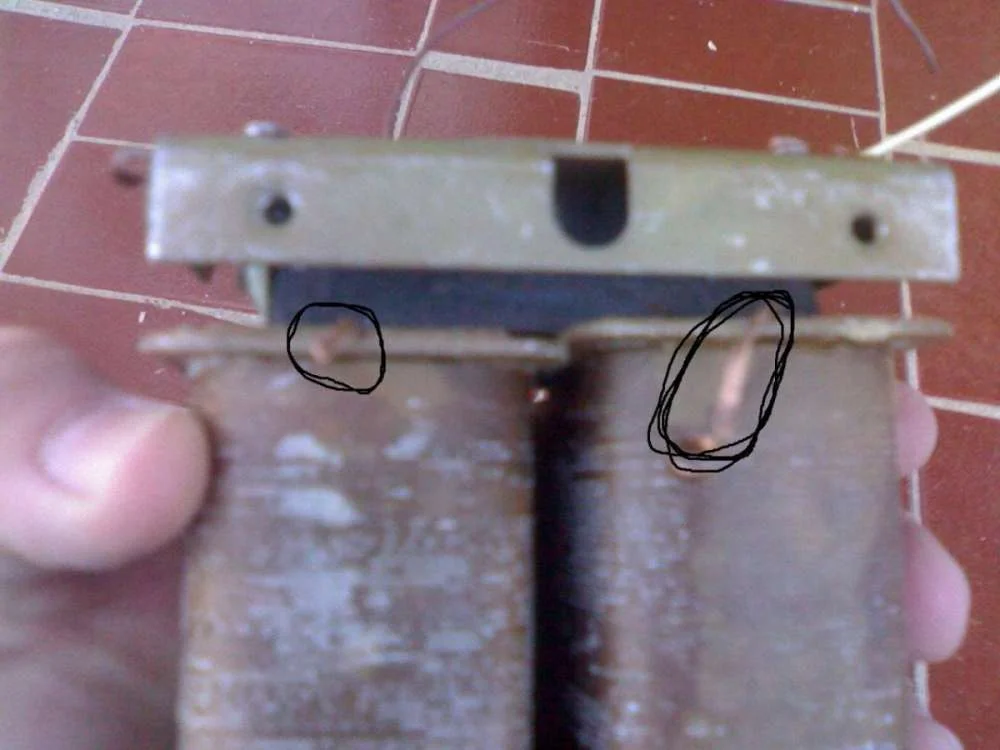

смотал все кроме 4-тых контактов,от них какаято медная пластина идет!!!!нафото показал!что с ними делать????

Это экран транса его нужно подключать к GND питания.

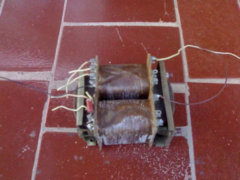

    86.3 KB · Просмотры: 281
GND это земля питания или общий.
xt к ней поцеплять???????????один из проводов от 220вольт?????
Посмотри на бумажке от транса где контакты 1-2-3 соедини перемычкой контакт 2-2 , а 1-1 в сеть 220. Обязательно с предохранителем на 1А!

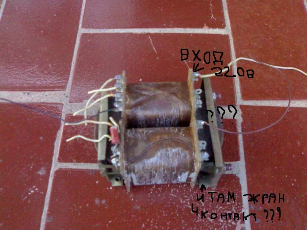

    60.1 KB · Просмотры: 260
Winer а контакты 0-0 куда они уходят???на экран???
или это у тебя выход с трансформатора???
0-0 экран.
скока витков обмотки на обеих катушках для экрана???
Winer экран обязательно????а то я нашел схему однополярного питания на ТДА2050
Экран не обязательно но лучше соединить. Одно полярное питание на TDA2050 не есть гуд так как микра больше греется и помех больше.
Winer скажи пожалуйсто скока витков для экрана???экран то потом можно поцепить вместо G на TDA2050???
От ЭКРАНА выходит один дротик его надо цеплять к ОПРАВЕ трансформатора, если не вцепите ничего страшного не будет!
Экран в трансформаторе на заводе намотали. Не вместо GND , а к GND!
