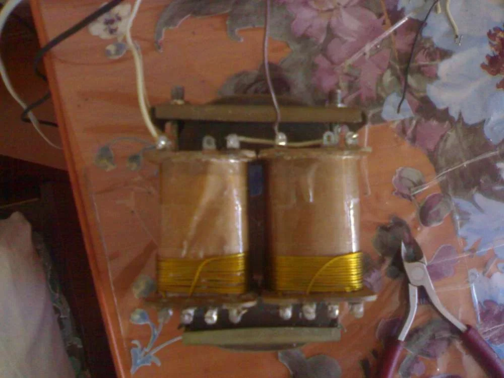

Выбор трансформатора для TDA2050
От помех))
От ЭКРАНА выходит один дротик его надо цеплять к ОПРАВЕ трансформатора, если не вцепите ничего страшного не будет!
Да страшного нечего не будет , но если трансформатор вставить в корпус с усилителем то могут быть наводки от магнитного поля транса.
да я в один корпус ставить хочу
Я например убрал Экран, проволка зараза не умещалась(ТС160)...вроде нормально...
там 2 усилителя будет....
Соедини экран с GND и поставь рубашку на транс о наводок и тоже соедини с GND.
я не понимаю с каким GND и че за рубашка????
Илья советую вам эту темку пересмотреть, я сам недавно мотал мне советы помогли(правда ТС180 перематывали ну принцип одинаков, там очень всё детально розжованно. http://www.tehnari.ru/f119/t46588/
вот в моем он из фольги
При двух полярном питании GND это общий а при одно полярном минус. Рубашка это металлический кожух на трансформаторе .
ты хочешь сказать что 2полярное питание........GND нужно поцепить и к - и к земле??
Нет в тда 2050 , 2030 , 7294 ......... GND только земля(общий).GND это и есть земля.
а как тогда -???
А почету обмотка не влазит фольга же тонкая. У меня на тс-250 место есть еще для двух обмоток.
У меня экран можно сказать с грубой фольги и обмотан в два слоя бумаги...и первичка у меня рассчитана на 237 вольт 1.2.3...получается много места занимает а мне надо было 22 вольта это 77 витков, мотал в два провода по 1мм(и провод у меня в ткани лакованой), вот и убрал экран что бы уместить всё.
Тогда ясно.
поставил на контакты 3-3 перемычку,к контактам 1-1 припоял провода,сделал вторичку 13витков с каждой стороны......трансформатор пока не подключал(((

Перемычка 2-2.
