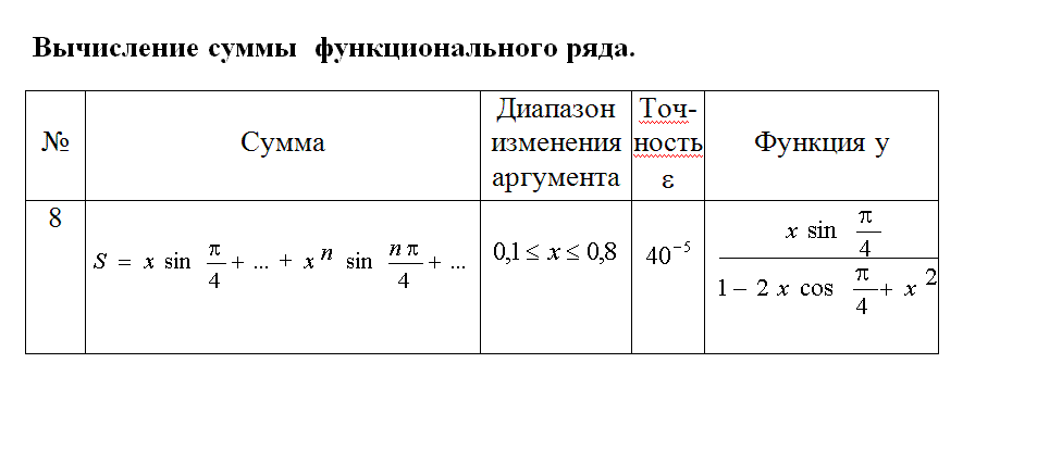

Вычисление суммы функционального ряда
Ксения999
5 Мар 2012
5
Помогите, кто может). надо написать прогу на Pascal
    11 KB · Просмотры: 789
Да я, пожалуй, управлюсь. Тут есть некая хитрость, связанная с обходом нулевых членов членов ряда, отсюда такое условие выхода из цикла Repeat-Until.

Спасибо большое!
a:=a*X/Sin((k-1)*Pi/4)*Sin(k*Pi/4);- вот эту строчку подчеркивает и пишет:"Division by zero" Деление на ноль))
Спасибо большое!
Правильно пишет - уже сам по дороге с работы домой сообразил, что так некорректно. Хотя мой Free Pascal (умный больно!) сожрал и не поперхнулся. Я внес необходимые исправления в листинг - так должно работать.
Until (Round(a*b*1000000)<>0) and (Abs(a*b)<Eps); - теперь этой строкой не доволен TP. Invalid floating point operation -Недопустимая операция с плавающей запятой)))
А вот тут пока даже представить себе не могу, что ему не нравится... В двух версиях Паскаля гонял (TP-7 и Free), листинг скопипастил непосредственно с форума - и никаких проблем.
