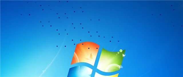

Что можно можно сделать что бы нормально поиграть? Выкидывает только из
Call of Duty Black Ops ; Batman Arkham City; Battlefield 3 - вообще не запускается(
Конфигурация :
OC Windows 7 64bit
AMD FX-4100
ATi Radeon 6870 (1gb)
8 gb ram
Какой блок питания и материнская плата?
БП -750w
Мать - ASUS Socket-AM3+ M5A97 AMD970/SB950 4xDDR3-2133 2xPCI-E(16+4) 8ch 6xSATA3 RAID 2xUSB3 GLAN ATX

Похоже на брак видео карты! У меня 6850 sapphire и все бегает!
иногда текстуры пропадают, значит все таки видюха бракованная? я тогда могу пойти и поменять
Проверьте подключение шнура к монитору и к видео карте, вытащите и вставьте шнур по крепче! В простое нормально или то - же глючит? И температуры желательно замерить!
С подключением все нормально, крепко приделано. В простое вроде норм, но в играх плохо. Иногда и там квадратики появляются.

А кто собирал комп? Подключение шнура монитора напрямую или через переходник? В другое гнездо не пробовали включать? Встроенное видео на материнке есть или другая карта? Проверить в какой из железяк проблема! Или может быть есть возможность вашу карту в другую систему установить!
Это успокаивает)
Я собирал хД Может действительно накосячил где то =( первый собирал. Подключение шнура через переходник, по другому никак. Через другое гнездо вроде бы вообще не работал. Но я попробую через другое гнездо еще тогда. Встроенного видео нет, и других видеокарт на материнке нет. У меня есть возможность другую карту поставить, она правда старенькая)
Попробуйте переходник другой включить и еще карту к другу поставить, но обратите внимание на его блок питания, карта ваша много кушает и китайский БП может сжечь! Или его карту к себе ставьте. Так можно будет понять, где ошибка!
Хорошо, я как попробую что либо сделать отпишусь. Спасибо за помощь)
А, что с остальными температурами? Это то - же очень важно важно!
Значит попробовал подключить шнур в другое гнездо, он не работает.
Да температуры везде норм.
Процессор 32 в простое, в нагрузке 38-44
Жесткий 31
