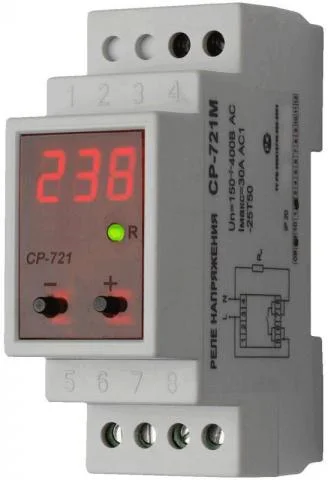

УЗИП (устройство защиты от импульсных помех, по сути - варистор) и устройство контроля напряжения, установленные после защитных автоматов, спасут от подобных неприятностей :)
Реле напряжения. Выставил верхний и нижний уровень и уже года три не переживаю о скачках напряжения.

чем лучше стабилизатора?
Компактнее и дешевле :)
Это устройство просто отключает нагрузку при выходе напряжения за заданные рамки. Включение также происходит с небольшой (несколько секунд) задержкой.
аааа, обычная "пробка" с наворотами )))

И сколько будет стоить стаб ампер на 40 и работающий вплоть до 380 вольт переменки? Ведь для случая выше описанного "отгорания нуля" защищать надо весь дом, а это либо куча "маленьких", либо один здоровый стабилизатор. Причём довольно быстродействующий.

Не плохо! Хотя одно УКН обойдётся ну никак не дороже :)

А вот это как раз и есть главный вопрос: на сколько не стабильно? Ведь УКН не заменяет стабилизатор, оно его дополняет - в том случае, когда напряжение выходит за границы регулировки стабилизатора.

оно его дополняет
вот это будет правильнее, а не то что он лучше/хуже стабилизатора.
