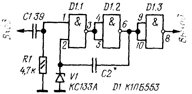

надо придумать такую схему: при подаче питания (12в) выключатель замыкается на неопределенно короткое время и сразу(через неопределенно короткое время) размыкается и больше не замыкается до отключения питания.
Давно придумано, ждущий мультивибратор называется.
а по подробнее можно? вот нашел например схему ждущего мультивибратора на К155ЛА3 она будет работать если на вход подать постоянное напряжение?

Насчет этой схемы ничего не скажу, а ждущий мультивибратор на К155АГ1/АГ3 или К555АГ4 будет работать обязательно. В книге Бирюкова "Применение цифровых микросхем серий ТТЛ и КМОП" начиная со страницы 115 одновибраторы описываются от и до.
На таймере 555 можно замутить ждущий мультивибратор, о нем в книге "Радиолюбительские схемы на ИС типа 555" Трейстер Р. со страницы 217.
Логический уровень на выходе одновибратора изменится по перепаду напряжения на входе (по появлению или исчезновению, как пожелаете) и вернется в прежнее состояние по истечению какого-то времени, определяемого резисторами и конденсаторами обвязки микросхемы АГ или 555. В следующий раз ждущий мультивибратор сработает после того, как напряжение на его входе исчезнет и вновь появится. Как раз то, что Вам нужно.
Он запустится в момент включения этого постоянного напряжения...
Лучше в таких схемах применять КМОП микросхемы серии К561 и подобных, которые могут работать в широком интервале напряжений, в отличии от ТТЛ, работающих только при 5 В питания.
Да и конденсаторы, обеспечивающие временной интервал, выбираются на два порядка меньшей ёмкости.
понятно, я соберу на ne555 он у меня есть да и я уже с ним разбирался,..
