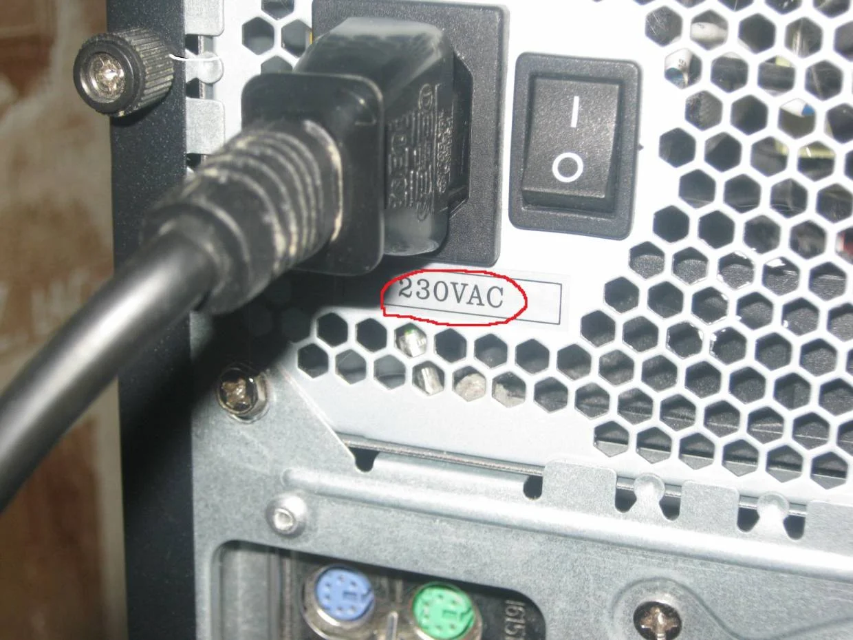

фото выложить не могу,но на наклейке написано "230VAC"

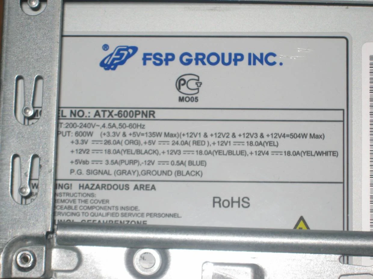

Вот пожалуйста.
    86.9 KB · Просмотры: 111
мало верю что FSP говорит правду, написав 504 ватт.
тем более бп как минимум года 3 наверное.
Нет его установили в прошлом году.До покупки видеокарты.
