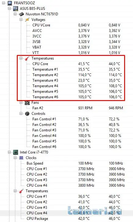

Вот что наблюдаю по температурам mb temp может, брак материнской платы, такая температура и во время простоя
    38.5 KB · Просмотры: 85
