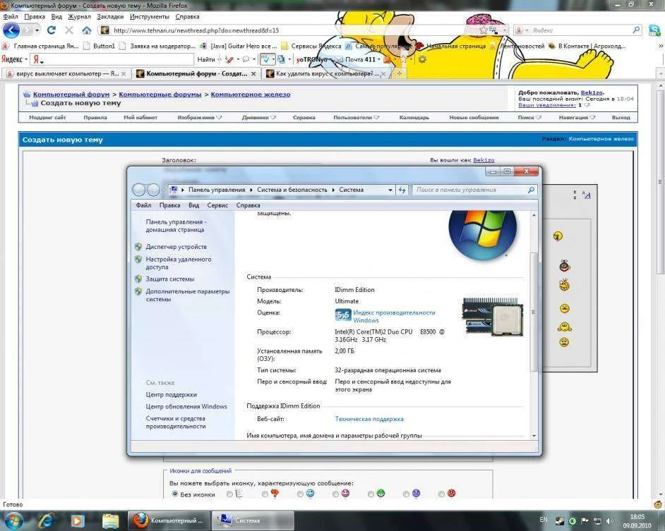

Недавно столкнулся с проблемой: Начил вырубаться комп сначало он довольно долго работал и вырубание были редкие, а потом все чаще и чаще, потом стал вырубаться где то каждый 2 часа и я решил почистить комп смотрю, а там на блоке питания винтелятор вообще ели держиться, сходил в магазин купил новый вроде бы нормально работает, запускаю комп дня 3-4 проработал довольно хорошо без вырубаний сейчас стал выключаться вообще чуть ли не каждый час...
Конфиг компа:

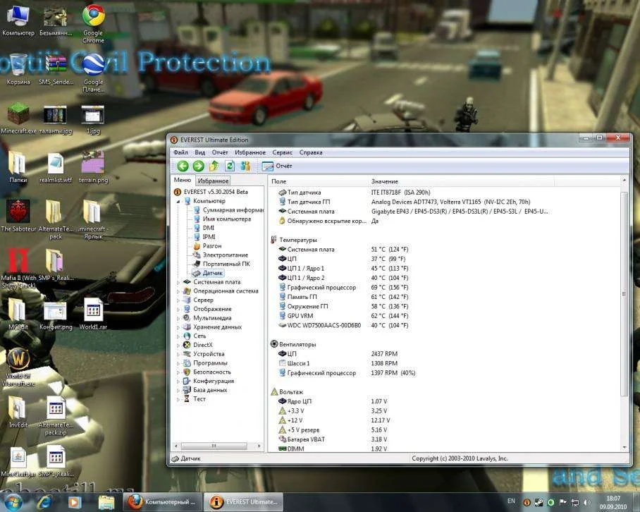

Кстати у меня ещо есть мысль что комп просто перегреваеться, но какая среднея температура должна быть незнаю) если что то вот скрин из эвереста
Температуры в норме, тока видеокарта греется сильновато. Каков возраст системы? От ошибок чистите? На вирусы проверяли?
температура материнки, тоже не очень.

А знаете что, у вас напряжение на проц маленькое подается, 1.07 вольт. Зайдите в биос, найдите похожее на cpu configuration - cpu voltage и поставьте в авто, если выбрано не оно
Вообщем зашел в биос там нашел MB Intelci Gent Tweaker (M.I.T.) и там в самом низу было куча настроек связанных с CPU везде стояло auto (но cpu voltage не было) было только Dram Voltage там тоже стояло auto.
