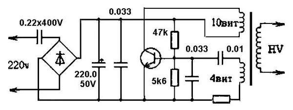

Имеетс строчкик твс-110пц15 от телевизора захотелось сделать чтото интересное и нашёл схему забыл как это устройство называется вопщем где дуга образуется,нашёл схему но там написано 4 витка и 10витков но на строчнике ведь уже имеются катушки это получается надо разматывать?или можна с другой стороны намотать?и ещё какой транзистор требуется в этой схеме

Это обыкновенный блокинг-генератор с отсечкой по обратной связи, кстати
какой транзистор и зачем такое высокое напряжение ? ... :)

Дык у Валерия катушка типа Тесла и питание до 30В, а у тебя 220В и строчник ... :)

КТ808А и ему подобные.
На схеме мост неправильно нарисован...
имеются кт803а,кт805им,кт805бм можна?
Все они пойдут, лучше КТ805БМ, коэф. усиления больше. На электролите
больше 40В не будет, на входе 0.22 мкФ и вообще схема малоточная, здесь
даже КТ815-817Г будет работать, ток маленький у этой схемы ... :)

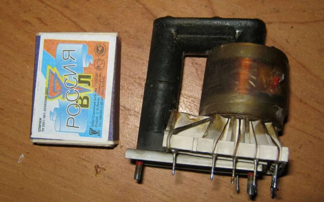

а каким проводом мотать?и вообще мой строчник подойдёт?

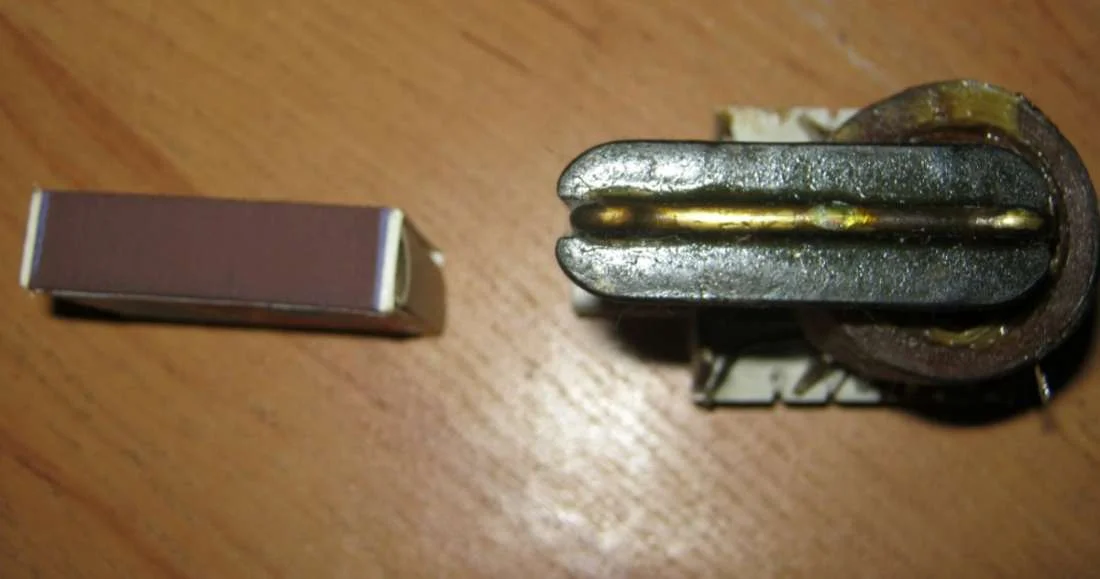

А какой сердечник, фото можно и рядом спичечный коробок ? ... :)

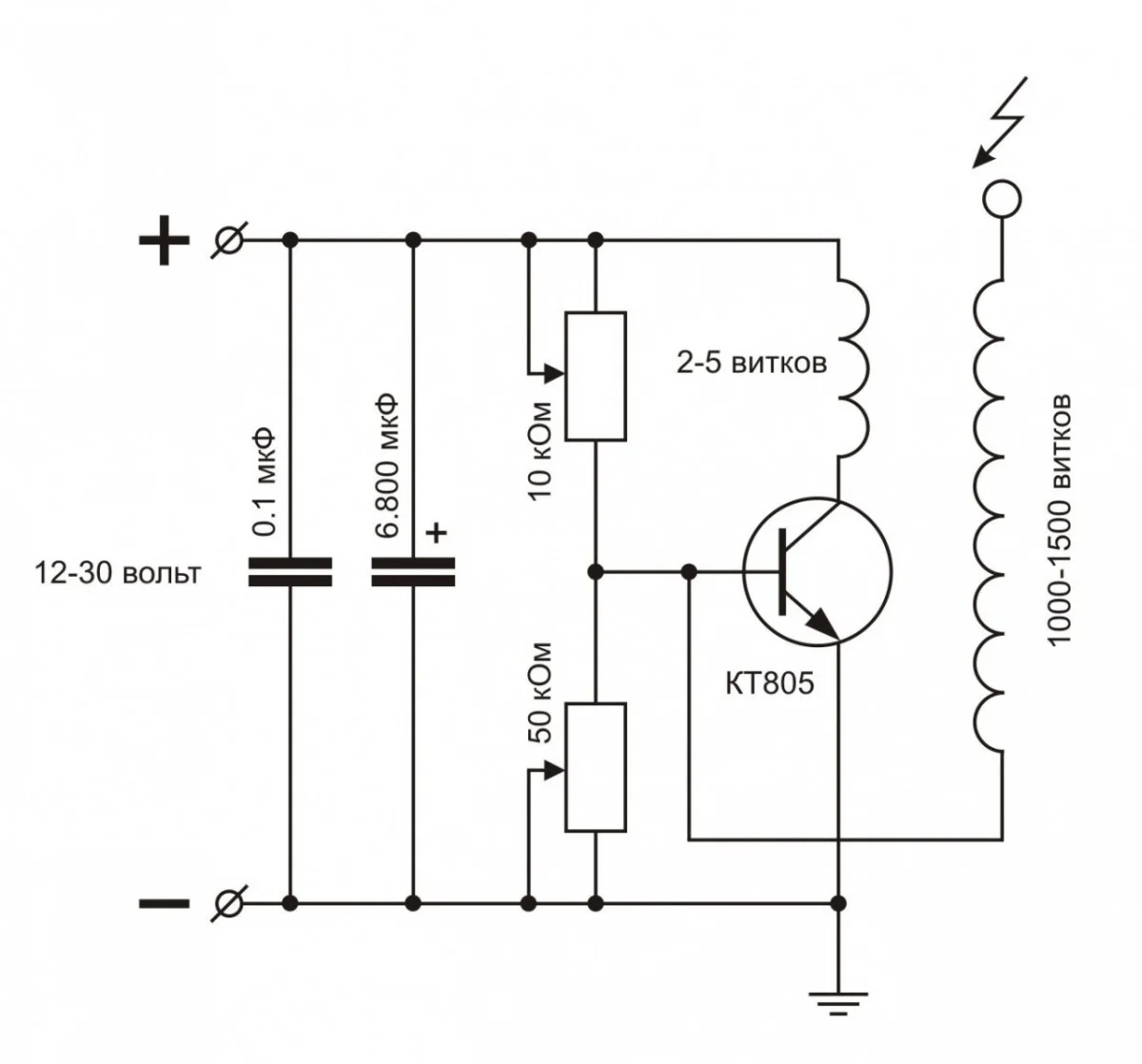

а вот смотрите нашёл ещё проще схему тоже можна использовать мой строчние вот ссылка на это устройста админу прошу прощения за ссылку)))Блокинг-генератор транзистор кт805бм буду поставить

Все оставь, на вторую сторону намотай 10 витков и 4, как указано на схеме 0.5 мм,
а высоковольтная обмотка есть. Не забудь, что значок диода на схеме повернут, об
этом говорила Светлана ... :)
