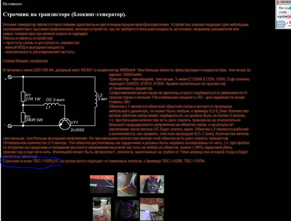

блин вы что меня пугаете?и ещё я от своей схемы отказался из 1 поста буду делать схему из поста №15 я надеюсь у меня такого не произойдёт?
Оно вам надо ?!:tehnari_ru_886:
просто девушке обещал показать чтото интересное и красивое такое что она никогда ещё не видела а эт самое простое и уж точна никогда не видела)))
У схемы со поста #15 трансформатор не такой, посмотри в теме Валерия ... :)
как эт нет?у меня точна такойже вот
