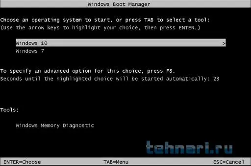

Прошу прощения. No GUI Boot отключает заставку при загрузке.tehno015
Вот нашел:
Run --> bcdedit /set "{current}" bootmenupolicy legacy
Вернуть обратно графический интерфейс:
bcdedit /set {default} bootmenupolicy standard

Вот нашел:
Sashafint, вы были абсолютно правы. Надо только было пояснить, что все это делается в командной строке и развить свою мысль. Для кого-то запись в таком виде очевидна, для некоторых — темный лес.
Я вернулся к этой теме, т.к. считаю своим долгом внести всю ясность и закрыть как решенную задачку.
Вообщем все сводится к редактированию записей в командной строке. Уж там можно действительно развернуться. Вернуть ч/б, стандартный загрузчик не составляет большого труда.
Более подробно о редактировании загрузки двух систем Windows, смене названий, языка, применяемых командах описано ****** Слишком подробная статья и тут неуместна.
Решение найдено и тема, наверное, закрыта. Всем спасибо.
