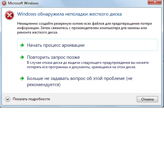

Всем доброго времени суток! Обращаюсь ко всем с просьбой помочь!
Вот буквально сегодня вечером появилось окно, с оповещение о проблеме жесткого диска! Опасно это или нет? Можно ли сделать что-то сами, нужно нести в ремонт или лучше ставить новый и скидывать туда всю инфу, содержащуюся на HDD? Подскажите!!!

Думаю что нет . Возможно что просто диск выходит из строя . И советую воспользоваться рекомендацией Windows.

А кто его знает... Вы бы SMART для начала бы показали....

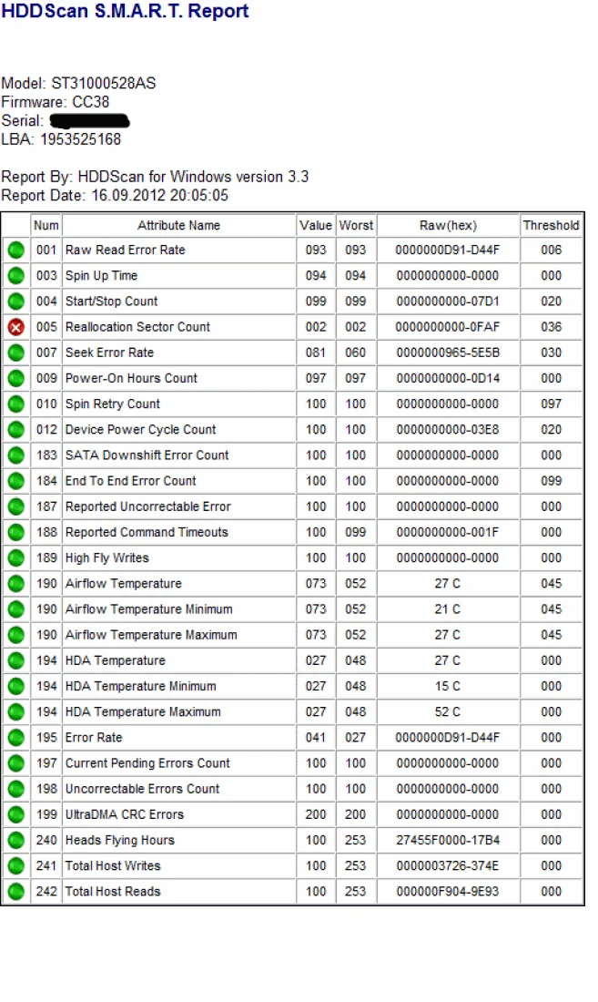

Да оно и так понятно, что "failed", иначе с чего бы windows всполошилась. Сам то смарт покажите. Ну если вам еще интересно что с диском то случилось....
P.S. SMART снимите прожкой HDDScan и выложите скрин, чтобы моделька диска видна была... или напишите модель....
Мне само собой будет интересно...
Модель : Seagate Barracuda 1T 7200pm
остальное напишу через некоторое врем\, после проверки прогой...

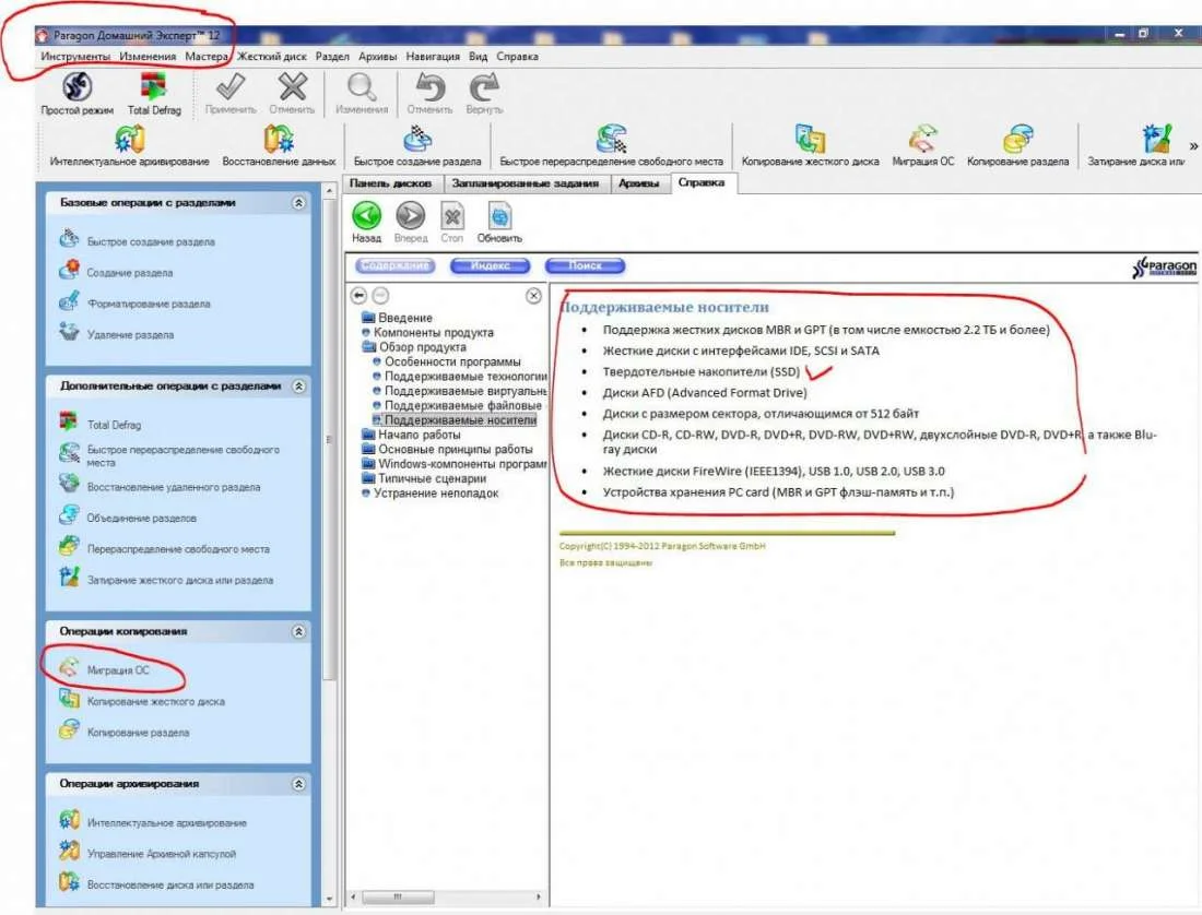

Мой Барракуда живёт уже 2 года и 1 месяц с момента покупки! Вот такое время он продержался... Я считаю, что хоть это и не большой, но всё таки достойный срок... Кстати, я тут сёрфил по инету в поисках нового HDD, и напоролся на SSD-накопители... У кого такие стоят? Расскажите, мне главное ОС не потерять сейчас и это пока для меня главное, а это очень даже долговечная замена, а HDD использовать для хранения файлов... Тока цена огорчает, конечно, но мне кажется это того стоит... И ещё, кто знает как можно ОС со старого харда на новый Хард (или SSD при наличии) перенести и так чтобы она работала так, как-будто и ничего не происходило?

прогоните диск викторией или mhdd с включенным remap
Могу порекомендовать вот эту и только 12 версию , потому как она может работать с SSD сам не раз переезжал с помощъю её но только с HDD на HDD . Есть ещё Акронис про него не скажу так как не пользовался этим продуктом .
