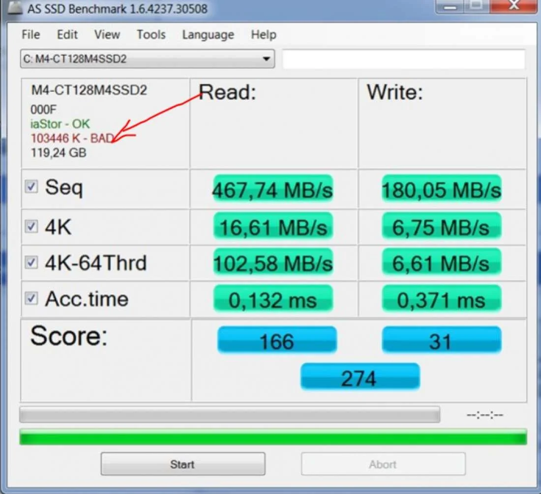

Вы уверены, что после переноса у вас все в порядке со смещением разделов? У меня Акронис безбожно портил смещение разделов на SSD при обычном восстановлении, не то что при переносе... пришлось отказаться, хотя много лет им пользовался... правда версия старенькая была 11,0, на более свежих может и поправили... не знаю... обнаружил, что и штатная виндовская служба Архивации совсем не дурна и ей без труда можно выполнить переносtehno034 Выложите ради интереса тест

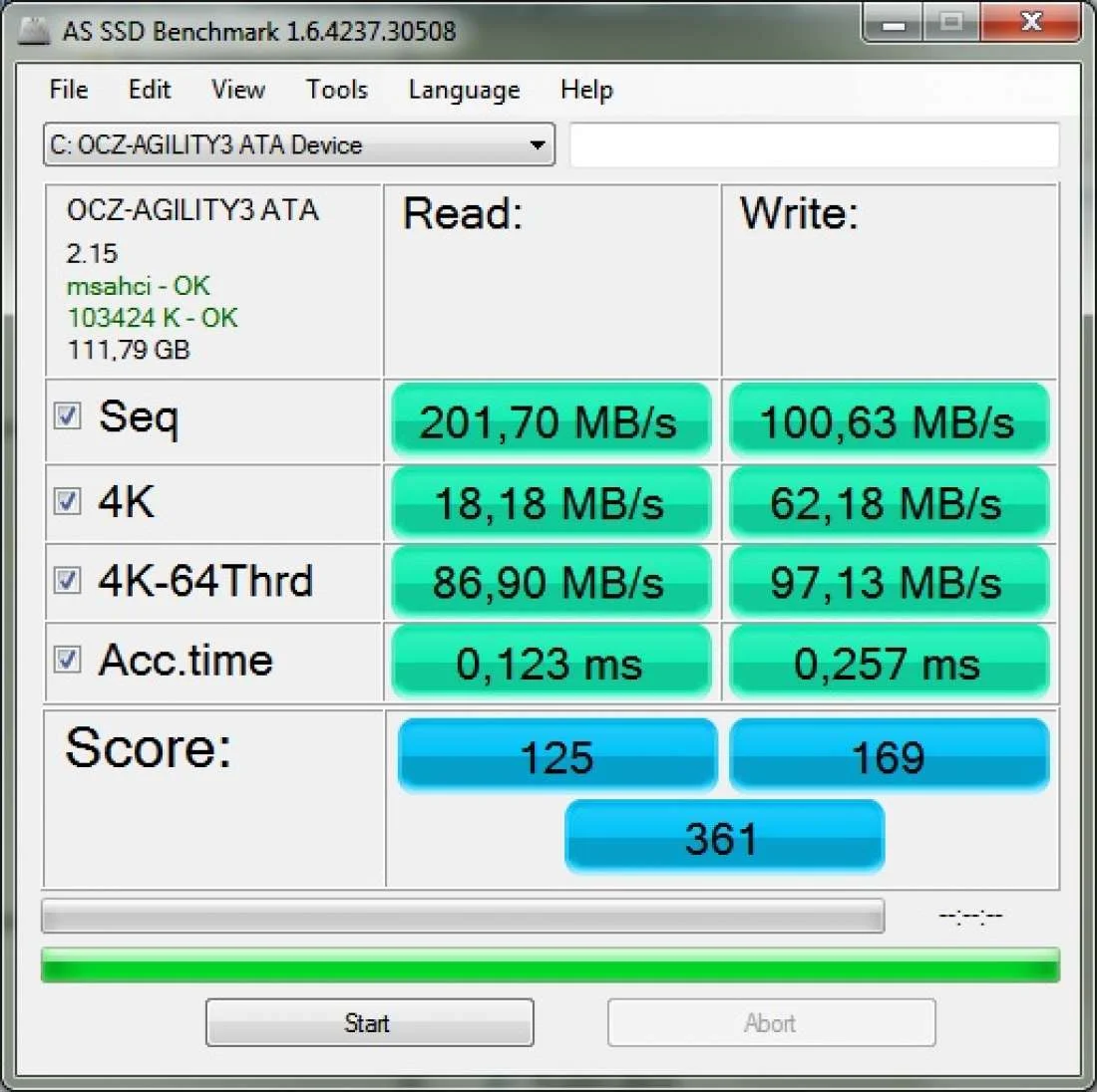

AS SSD Benchmark.
там не смог скачать, скачал с другого сайта AS SSD Benchmark 1_6_4
Учтите что ssd у меня подключен к sata2, sata 3 на борту матери нет

У вас все нормально. У меня же после восстановления слетало смещение. Сначала я подумал, что это из за того, что восстановление из под ОС запускаю и Акронис свой загрузчик в начало диска прописывает, чтобы после перезагрузки процесс восстановления произвести. Но попробовал с загрузочного диска Акронис запускать - та же самая петрушка. Короче, отказался я от него.... Виндовским архивированием пользуюсь.

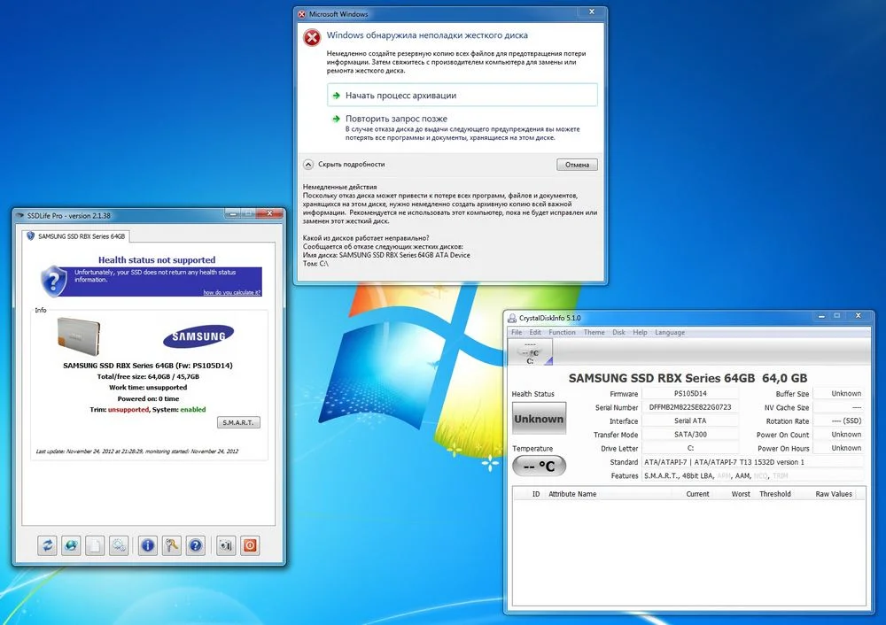

Здравствуйте! :tehnari_ru_837:
Купил б/у ноутбук Dell m6300 с винчестером SSD Samsung RBX Series 64Gb.
Установил Windows 7, а она ругается этим сообщением "Windows обнаружила неполадки жесткого диска".

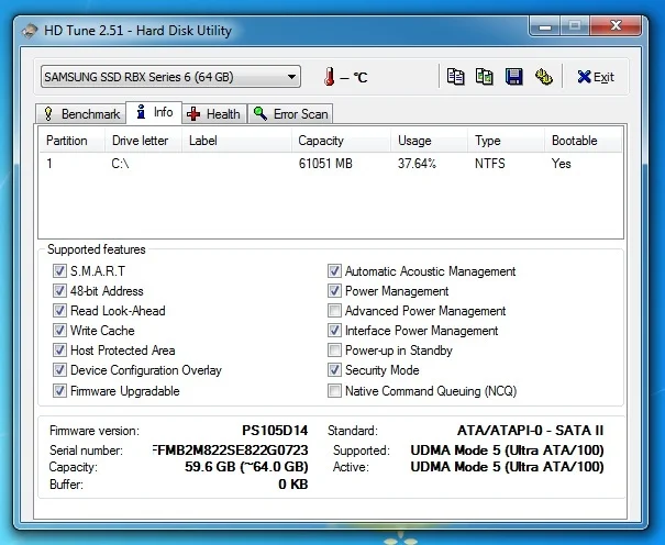

Такие программы как AIDA, CrystalDiskInfo, SSDLife ничего не показывают. Не могу посмотреть даже СМАРТ. Что это за прикол такой?

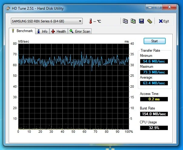

По тесту скорости что-то медленно он работает. HD Tune показывает около 60мб/с.
Скриншот не могу показать потому-что запрещено вставлять ссылки :tehnari_ru_325:

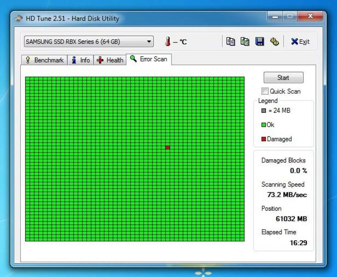

Скорость средняя 63мб/с. Что за SSD такой медленный? Я смотрел обзор данного ноутбука с этим винтом, так там скорость в пределах 100-150. Режим активный максимальный. Главное не скорость вообще-то. Меня беспокоит то, что я не могу посмотреть СМАРТ информацию. А после теста на ошибки обнаружился повреждённый сектор...
Насколько это страшно? Я не знаю сколько отработал этот винчестер и в каких условиях.
