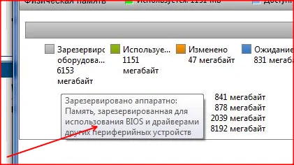

если не трудно - сделайте скриншот диспетчера задач на быстродействие...
и напишите что за железо у вас...
я добавил еще до этого, точнее во время вашего ответа
ну так что мне делать?
на последнем скрине - у вас написано что резервировано 6 Гб - для всяких устройств..периферии
что за железо у вас? в точности только напишите

Кстати вот еще: в биосе опознает 4гб
система же видит 8ГБ судя по диспетчеру - но резервирует 6 ГБ (
