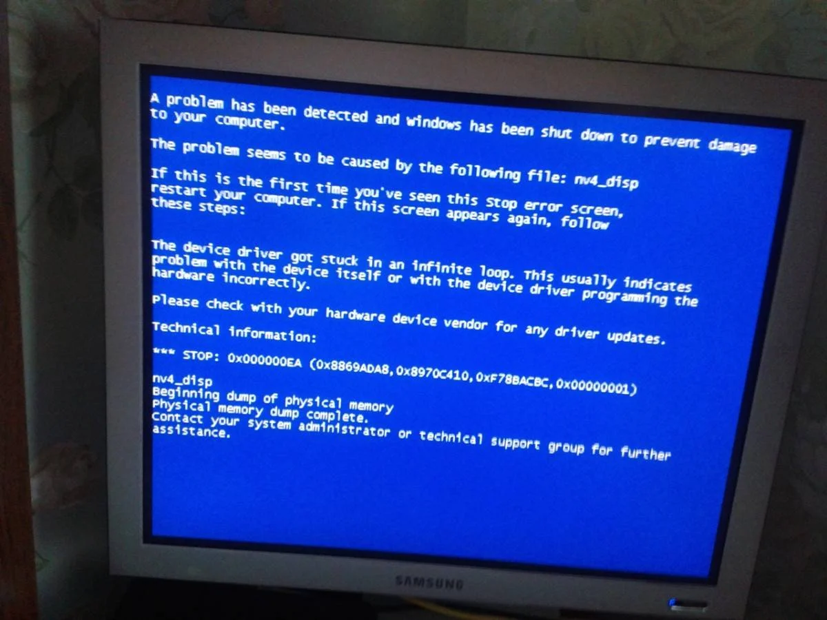

Привет всем.Переустановил на комп Windows XP Professional SP3 ,вроде всё хорошо работало.Но вот с недавних пор стал появлятся экран смерти.В чём причина не пойму.Из игр у сына стоит FIFA12.Можно как то узнать, в чём конфликт.Чтобы потом избежать серьёзных проблем.Спасибо.
Что пишет на экране, и как из него выходите?
код ошибки напишите, или фото экрана выложите
синий экран смерти
я не знаю поможет ли это фото.спасибо.

C видеокартой- что-то, точнее с драйвером. А так, неплохие обои для РС :)
Эта проблема возникает, если графический адаптер входит в бесконечный цикл при ожидании освобождения видеоустройства. Это может свидетельствовать о сбое видеоустройства или об ошибке графического адаптера при программировании устройства.
Эта STOP-ошибка может возникать в драйвере видеоадаптера, не представляющем физическое устройство. Примером может служить драйвер виртуального видеоадаптера, который используется программой Symantec PCAnywhere. Если ошибка возникает на компьютере, на котором установлена программа PCAnywhere, посетите веб-узел Symantec и проверьте наличие доступных исправлений для используемой версии программы.
Способ 1. Установите последнюю версию драйвера видеоадаптера
Способ 2. Свяжитесь с изготовителем видеокарты для получения и установки последней версии драйвера
Способ 3. Замените видеокарту
