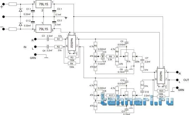

З.Ы.Ы. можно ли увеличить напряжения на моём предусилителе не переделывая его ??(хотя бы для того что бы чисто измерить изменения от увеличения входного тока)
И я уже задавал вопрос, но повторюсь. Из за чего в tda1558 нету таких проблем, он валить громко от всего ?!
Увеличить в схеме преда R3, R4, R23, R24 до 240-300 кОм. В этом случае возможно ухудшение шумовых параметров, но для проверки пойдёт
спасибо, действительно стало громко, правда много наводок, надо переделывать предусилитель.
Есть идеи что можно поставить ?
Как насчёт тда1524+предуселитель?

у меня вот этот предусилитель, с ним есть косяк как мне кажется, он по низу увеличивает не те частоты.
Баса нету просто какой-то гул(музыкальный не наводки).
Как бороться что изменить ?

P.S. Если в основном усилителе я входной конденсатор сменю с 4,7мкФ на 0,33мкФ будет ли срез 50 Гц, Входное сопротивления усилителя 9кОм. Если не будет то объясните как можно высчитывать эту величину(или ссылку в ЛС где можно подробно изучить)
