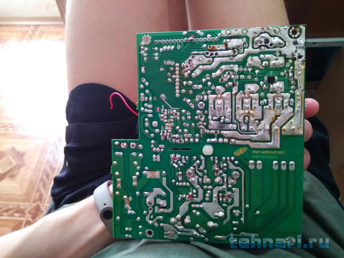

Всем, доброго времени суток!!!
Как всегда мои проекты растягиваются на ооочень большой период, как мне это не нравиться, но в общем....
Нашёл я причину того что блок уходил в защиту, переменный резистор VR1 сдвинулся с места, и по линии 12в было выше допустимого напряжения.
Так как блок оказался рабочий были начаты поиски простой переделки поднятия напряжения, в общем это оказалось проще чем я ожидал.
Напряжение поднял до 14,84в
Делал по этому гайду Посмотреть вложение Переделка FSP3528.doc

Если понадобится, то можно сделать регулирование в более широких пределах. Для этого нужно обмануть защиту OVP/UVP по трём каналам, и перевести делитель ОС только на канал 12 вольт. Есть темы на коте
