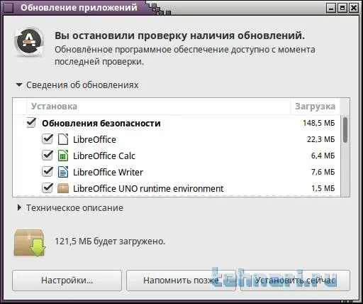

Дать системе штатно обновиться

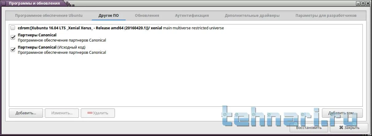

Настройки --- Программы и обновления --- Другое ПО выставить галочки на против Партнеры Canonical и Партнёры Canonical (Исходный код)

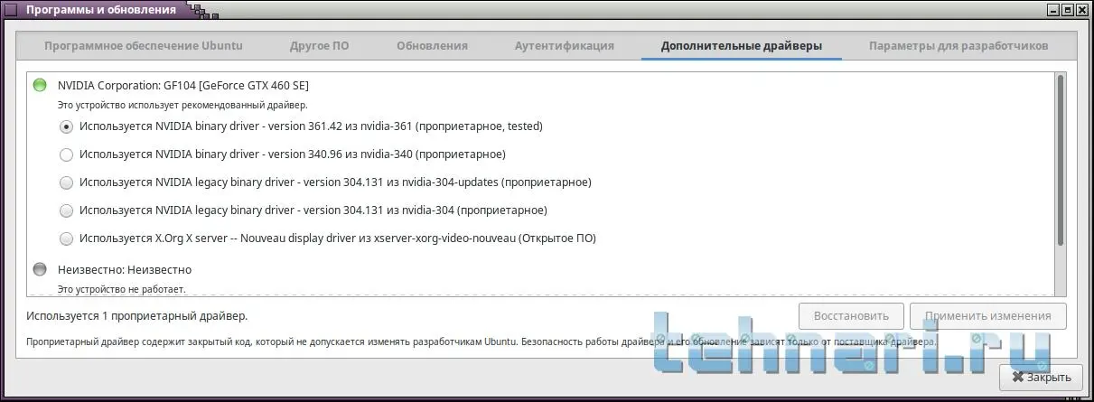

Диспетчер настроек --- программы и обновления --- дополнительные драйверы подключить актуальные драйвера

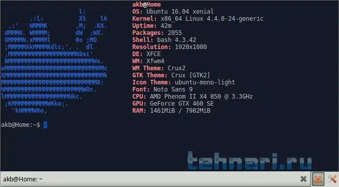

*Screenfetch: в домашней директории, в файле .bashrc после строчки esac вписать screenfetch и по адресу usr/bin/ заменить на Посмотреть вложение screenfetch.zip
В итоге:
[FONT=Liberation Serif, serif]
Терминал - akb@Home: ~_004.png.webp

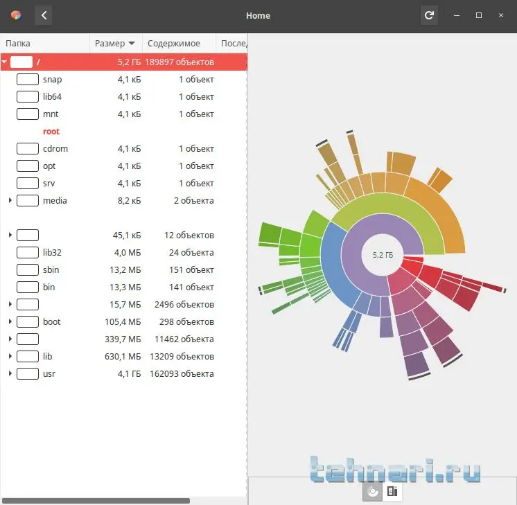

Советую поставить утилиту ncdu:
Код:
apt-get install ncdu
Покажет, чем забита у Вас система.
Хорошая вещь для терминальщиков, но я больше гуист и поэтому для меня годиться софтина на подобии baobab (среди списка в посте №2 данная софтина есть) ))))
