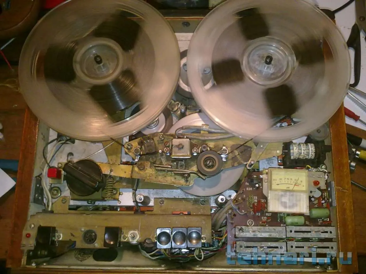

Достал как то со шкафа отцовский магнитофон (янв.1982г) и решил послушать старые ленты.Но к моему сожалению этот чудо аппарат не захотел работать.Вернее он работал но из динамиков доносился гул в 50Гц.
Разобрав первым делом прозвонил диодный мост кц405Е,оказался неживой.Заменив мост мне все таки удалось послушать ленты.После чего он опять отправился в шкаф на 2 года.
И вот что то стукнуло опять послушать ленты:star2:.
Включение и опять повторилась картина.:fase:Ну думаю карачун тебе магнитофон.:bdsm:
Вооружившись паяльником и разными по емкости конденсаторами начал паять совковый гетинакс.
Под замену пошли все электролиты кроме конденсатора УМЗЧ.Он оказался в хорошем состоянии.
И вот я уже могу прослушивать старые записи на ленте.
Но играть то играет, но захотелось большего.

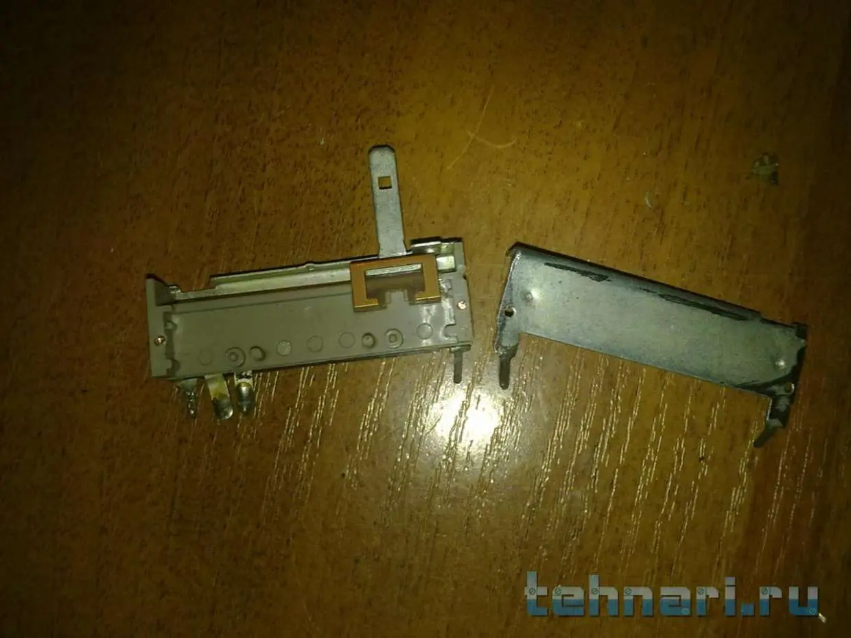

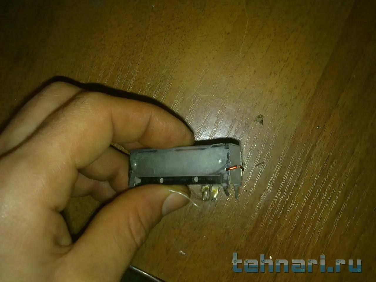

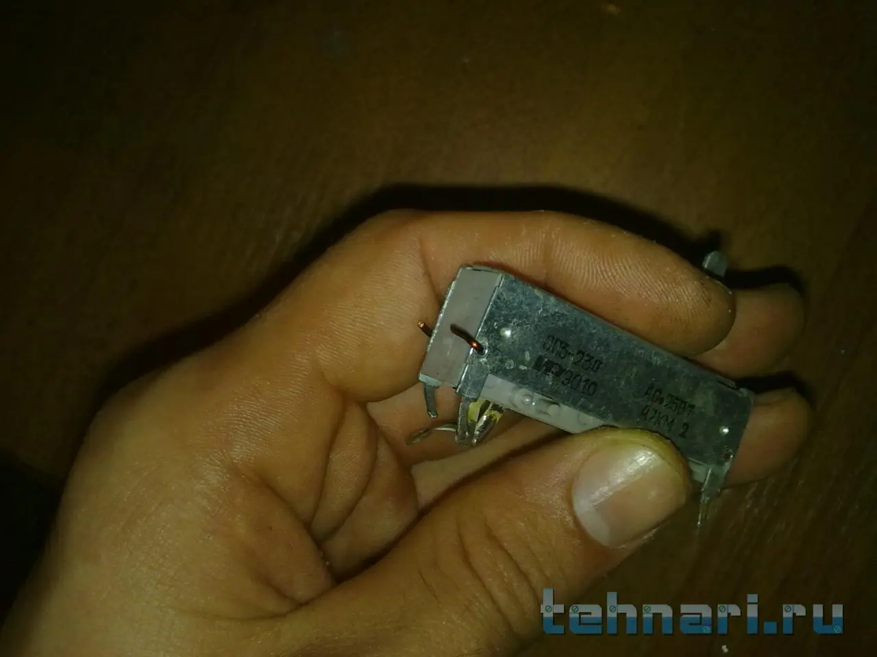

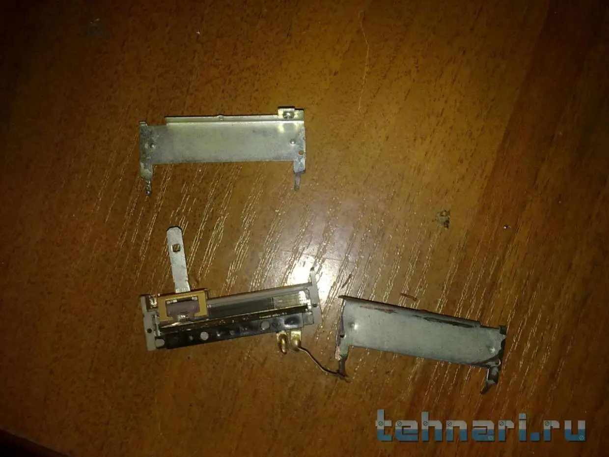

Решил попробовать записать что нибудь современное .И опять труба.Пишет плохо(со свистом)И тут я полез в генератор записи и обнаружил еще и там электролиты которые даже не показывали никакой емкости.Результат чуток лучше но не совсем.Уровень записи выставить нельзя из-за дряхлого переменного резистора.И тут думаю раз делать то делать уже по уму.Открутил плату 4(по схеме),отпаял резисторы,разобрал их спилив головку медной заклепки на корпусе резистора.Графитовые пластинки промыл спиртом и смазал детским вазелином(спрашивайте в аптеке).Собрав все до кучи очумел.Работает как новый не трещит не шумит,все регулировки проходят плавно.

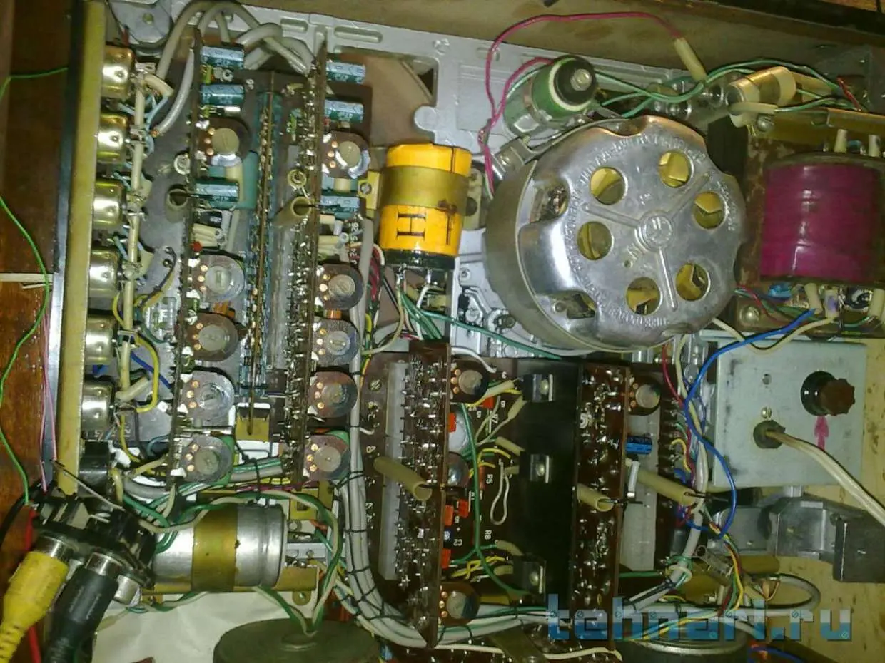

Следующий блок для изучения стал сам предварительный усилитель.Разобрался с коррекциями для 9 и19 скоростями,кстати у меня в мафоне 9я скорость отсутствует так как ее изначально выкинул отец из за плохого частотного диапазона.
И так вроде все работает но предварители отличаются как по звуку так и по шумам.
По шумам конечно и завод изготовитель не скрывает -48дБ.

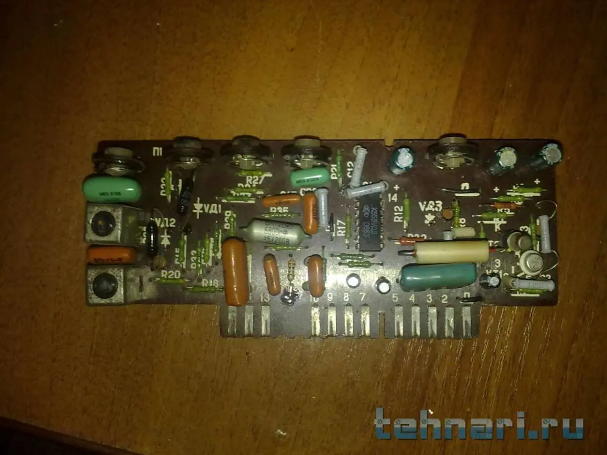

Итак тема в следующем.Хочу подкорректировать/переделать предварительные усилители так чтоб они играли не на второй класс а как минимум на 1й.
Т.е нужно снизить уровень шума.как это сделать не понимаю.Может попробовать заменить транзисторы на что нибудь типа BC.Далее нужно что б они были по звуку одинаковые.
На данный момент картина такая.Один предвак играет много ВЧ мало НЧ.Второй нормально НЧ мало ВЧ.
Если можно так сравнить.Один очень дешевый пищащий китайский плеер,китайский бубнящий.
Если есть у кого какие мысли поэтому поводу поделитесь.

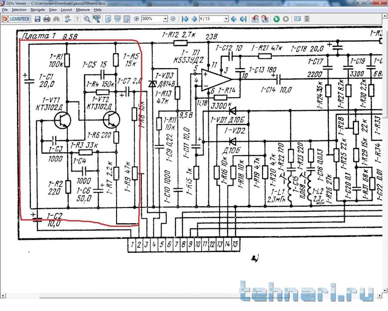

Только что заменил 553уд2 на TL071.Цоколевка полностью совпадает по ОУ. Коррекцию по схеме предварительного усилителя с12/13 исключил.
Очуметь!!:disco:
Звук стал намного ярче уровень шума снизился но не сильно.Изучил схему есть что еще корректировать.Продолжу вечерком.
Итак что имею на данный момент.Заменил электролиты С1 и С18 на 100мФ/63в параллельно им поставил керамику на 0,1мФ. С7 заменил на пленку 4,7мФ на 2,2мФ нет в наличии.
Нашел источник дикого шипения (было подозрение на него).Усилитель на VT1 VT2.Исключил его из схемы (отпаял) Уровень шума стал на порядок лучше, на слух-90дБ. Шипение слышно только в если ухо в динамик.
Помогите со схемотехникой а чет не могу догнать.Вроде должен не шипеть этот усилитель.

А по поводу шума и так было понятно что эти транзеля дают такую гадость.Это ж усилитель воспроизведения с головки.Ку у него дикий вот и шумит.
Снизить этот уровень можно путем подбора транзисторов с большой передачей тока (h21).Из линейки КТ31.. самые козырные кт3102ЕМ (400...1000).
Ну это понятно.
Я просто хочу спросить как снизить уровень шума пассивными элементами.И вообще возможно ли заставить усилок на 2х транзисторах работать ниже -48дБ
Заменить 1-С2 на плёночный , но это несколько db ,почти не заметно .

Шумок может по питанию ползти. Не думал об этом? 3102 д - транзистор малошумящий. У него нормированный шум 4 дб. И h 21 у него приличный. Дело не только в них. Дело в самой схеме. Считалось, что если шум ленты 46 дб, то нафига делать усилитель с К. шума 100 дб. Всё равно лента перешумит. Можно, конечно заменить узел на транзисторах, узлом на малошумящем ОУ. КУ усилителя воспроизведения - 1000. Такой же коэффициент у МС фонокорректора. Так вот что бы снизить шумы, на входе МС корректора транзисторы ставят в параллель по нескольку штук. Можно попробовать и в Яузе так же сделать. Поищи в инете схемы входного каскада для МС корректоров. Тебе сразу всё будет ясно.
Я как то давно переделывал Яузу - 220. Воткнул в неё усилитель воспроизведения Н. Галахова, из Радио 1986 года № 11. Вот там был очень низкий шум 83 дб! И играл он просто зашибись.
