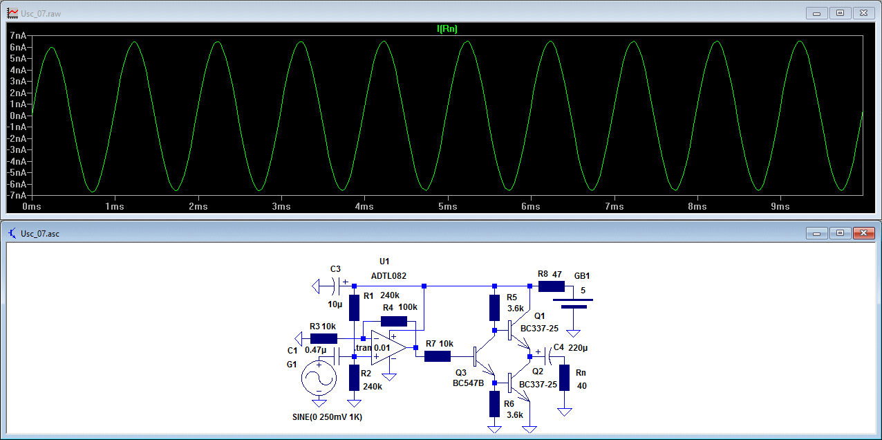

С удовольствием смотрю тему, вот это немного позабавило ?... :)))

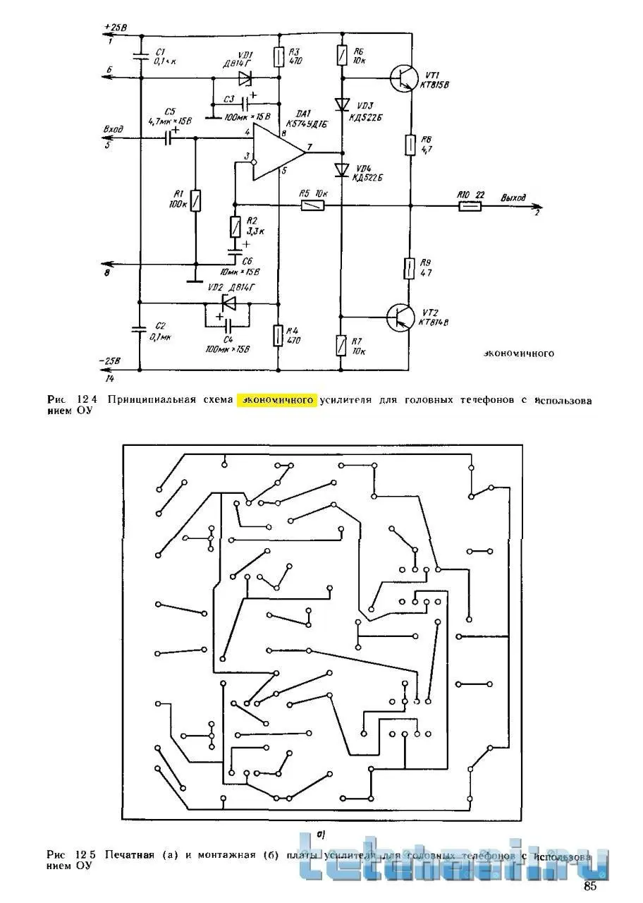

Где он экономичный, в классе АВ чё ли и зачем для хаты экономичный ушник ?... :)
Организация выхода через резистор 22 ома, вопрос зачем ?... )))
Это из книги Атаева и Болотникова по моему
Во как чистинько работает, на Фиг все эти Атаевы и Болотниковы, мы и сами себе ничего ... :)
Питание USB, 0,5 Вт на ухо, 1 ватт (стерео) ... :)
Резистор R8 (47 Ом) можно убрать, он ненужен, это нужно мне, готовлю под лампофон ... :)

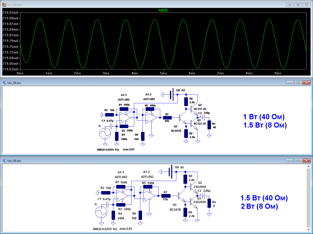

Вот еще ушники, схема одинаковая разница в выходных деталях и питании.
Это уже для тех, кто любит чтобы ушки заворачивались. Я не люблю громкую
музыку, я люблю качественную. Предпочитаю вообще маленькие усилки для
телефонов и пИлееров и не столько усилки сколько прибамбахи, типа лампового звука ... :)
Мне вот интересно, как при 9В однополярного напряжения питания на нагрузке 40 ом получилось 1.5Вт выходной мощности? Это симулятор насчитал?
Андрей, это я не дописал, 1,5 Вт, это если нагрузку сменить на 8 Ом ... :(
PS. А нет пардон, на картинке написано - 1,5 Вт (8 Ом) ... :)

5в питание? Я правильно понял ?

Для приближения к звуку лампы, наверное.
Про схему ничего плохого не скажу. Геморра никакого , работают выходники без радиаторов, 502 и 503 . Звук лучше, чем от сторонней звуковой карты 24\96:spas:Но хотелось бы получше, звук недостаточно сочный . М\cхема -tl 071.Перевести можно в класс А , Александр выше написал как. М\схему пошустрей. И если такой смешной резистор на выходе стоит - убрать его как класс. :tehnari_ru_854:Единственно , плата великовата по современным меркам.
