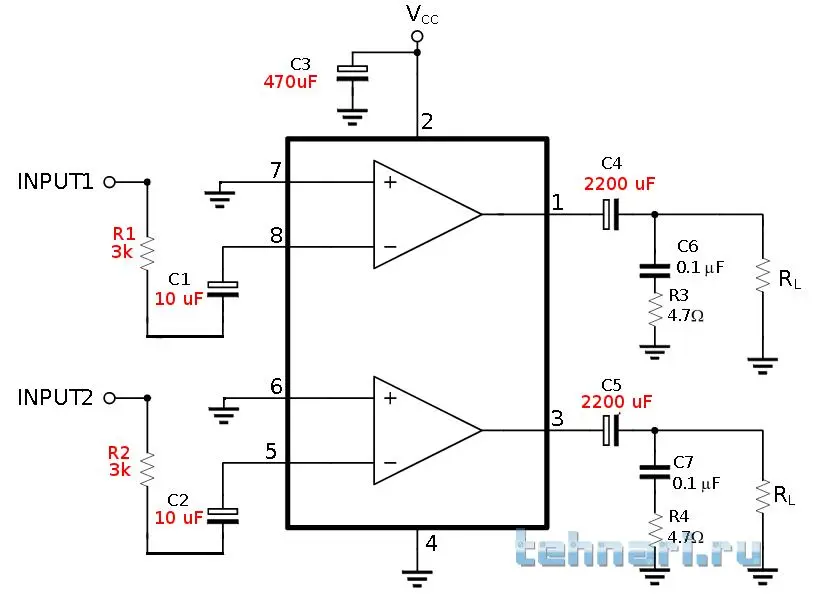

Где то читал на просторах реализацию ушника на м\сх.2822. Немного по другому подключается, шумов ,якобы, нет вообще, и 0.01 процентов гармоник. Если найду , скину изображение.
Вот, нашел. Не знаю как звук, не собирал.

5в питание? Я правильно понял ?
Правильно понял 5V (USB), на схеме видно (верхняя), нижняя схема на 9V ... :)

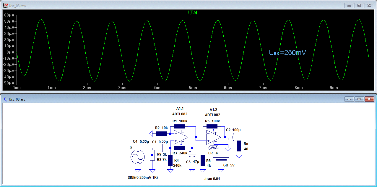

Работает, но ... :)))
Работает при малых входных напряжениях, до 100 mV. Потробовал дать половину выхода телефонки 500 mV и он сдох, микросхему жалко сжег на Фиг, придется другую искать ... :)))
Ну ладно, дык вот - на чём я остановился, ах да - все смотрите на картинке ...

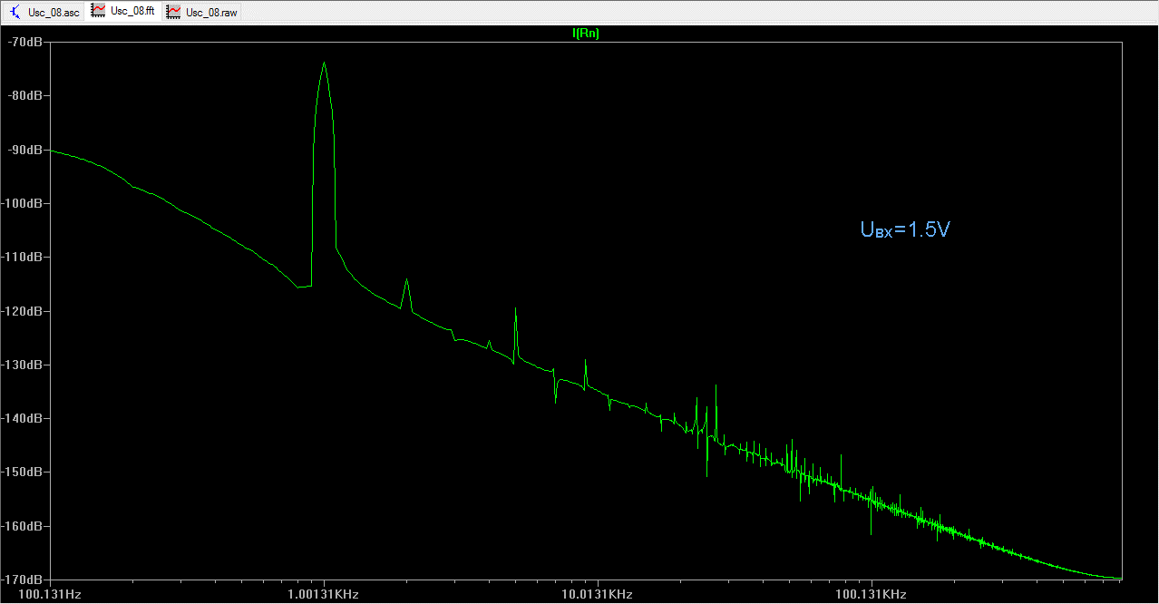

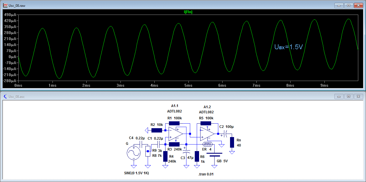

На счет шума они конечно загнули, смотрите сами (все на картинках), однако ... :D
А вот мой Лампофон, который я надеюсь скоро будет, детали только приедут ... :)
Все на картинках, даже при Uвх = 1.5V прекрасно работает. А у наших телефонковмдо 1.5V на наушники бывает, однако ... :D
Впечатляет , однако . Вы мне сэкономили кучу времени, спасибо.

Не совсем ясно корректно ли симулятор микросхему понял, но если обратиться к официальному документу, то все и так понятно: никаких 0.01 % гармоник 2822 даже в самом сладком сне не даст. И еще эта микросхема имеет огромный фикисированный Ку от которого больше вреда чем пользы.

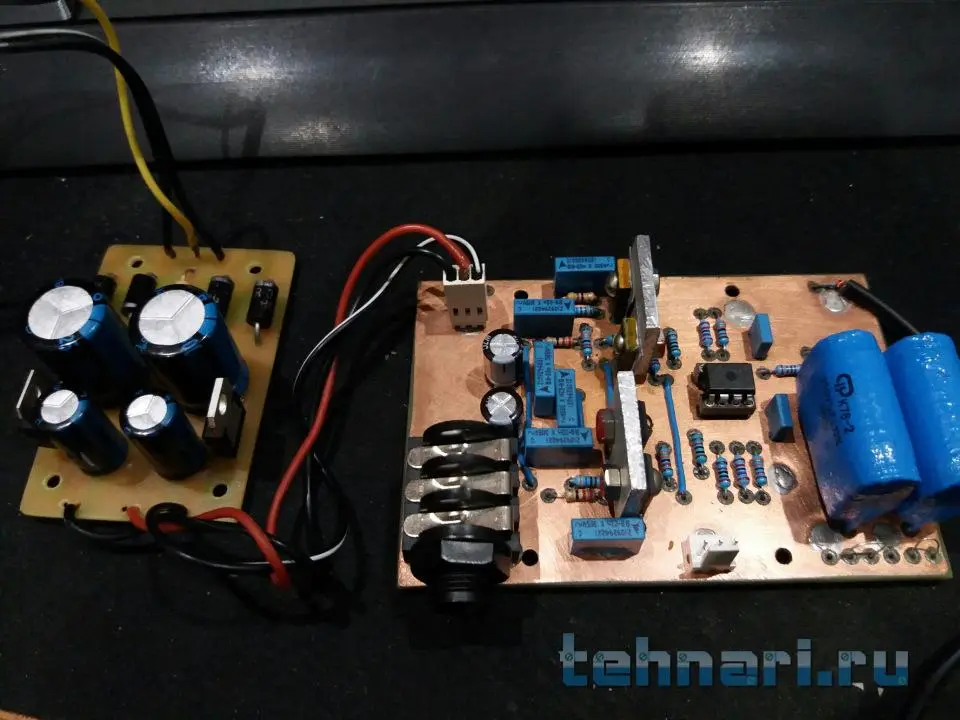

офф. мой вариант дружно проигнорировали
Ну, ты же сам написал, что усь не прост, а кому хочется возиться с непростым усем? Все хочут собрать простой, и чтобы непременно высококачественный! Заинтересуй массы, представь графики, параметры, и т.д. Глядишь, может кто и соберёт его в железе. Ты сам то его собирал? Наверняка нет.
Да что Вы, моя мулька довольно капризная, ежели что не так - на Фиг, однако !
отчего же? Он в железе рабочий.
