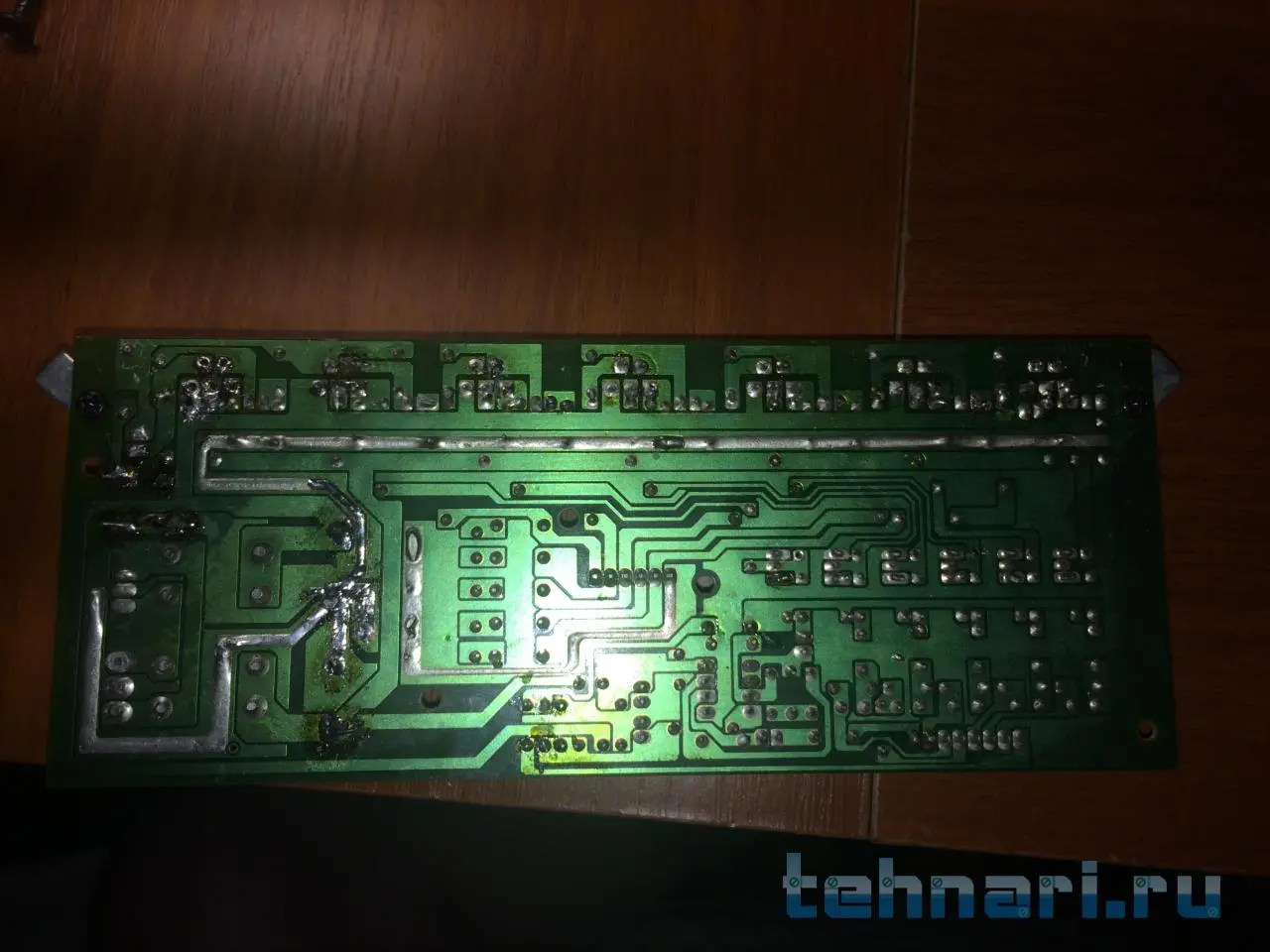

Здравствуйте!Вышли из троя колонки EASY ET-678 MAGNESS 5.1.Сиптомы : звук очень тихий с хрипом громкость не регулируется и раздаётся хрип с пропаданием звука вообще.Были заменены всё 7 микросхем - tda2030a и 2 больших конденсатора на 4700 мкф не помгло.Что ещё попробовать заменить чтоб их оживить,если сможете помогите советом!И если есть у кого,нужно фото платы этого усилителя со стороны дорожек!

вообще колонки это не мои.Но разобрав их и посмотрев на испорченные дорожки явно испорченные не китайцами а каким-то дядей васей.паял он их явно не правильно может тут вообще идёт замыкание из за них для этого мне и нужно было их фото.вот фото их.там явно в двух местах следы очумелой пайки.я выпаял их а все остальные впаял правильно по крайней мере на мой взгляд.на фото всё видно
и ещё меня смущает в низу на фото не правильный цвет как будто что-то подгорело там

не правильная пайка
вот те места

Пайка конечно не фонтан. Но вопрос - а Вы сможете это сделать лучше пресловутого дяди Васи? Если сможете, тогда берёте 646 растворитель, старую зубную щетку, и потихоньку, без фанатизма, приводите плату в порядок. Потом берете клей БФ-88 и приклеиваете на место отслоившиеся дорожки. Если дорожки отсутствуют - в подобных случаях использую одножильный медный луженый провод. Конец его, контактирующий с деталью, сворачиваю петелькой, а провод точно также приклеиваю к плате вместо дорожки. Второй конец как правило тяну до ближайшей контактной площадки
