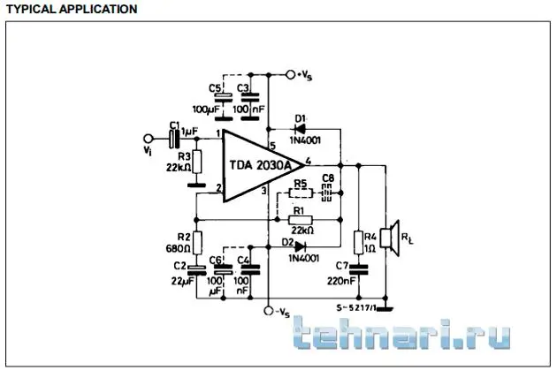

Были заменены всё 7 микросхем - tda2030a и 2 больших конденсатора на 4700 мкф не помгло.Что ещё попробовать заменить
всё что ютубовские спецы посоветовали я уже заменил
И теперь, глядя на плату, скажите, где дядя Вася? Если он там и был, то вы отнюдь ни сколько не исправили положение. Ну ни на грамм. После таких вспахываний и перепахиваний брать аппарат в руки согласится лишь другой дядя Вася.
Теперь к вашей беде (проблеме). Не все так уж и гибло. Есть два варианта пути. Попробовать восстановить или отложить и забыть. У восстановления есть вероятность, что аппарат запустится. Но от вас главное не лезть сперва паяльником, а понять для чего, почему, как и с каким предполагаемым результатом производятся те или иные действия.
1. Проверка любого прибора начинается всегда с проверки наличия и соответствия питающих напряжений.

2. Восстановите все соединения на плате оконечного усилителя. Отмойте плату от флюса (или чем вы там его).
3. Проверяем оконечник. Подключаем его к БП. Проверяем питающее напряжение. Если оно в норме, то можно далее простым дедовским способом- слюнявим палец и по очереди тыкаем им на входной конденсатор каждого канала
При этом в динамиках работающего канала появится фон переменного тока. По которому можно косвенно оценить работоспособность канала.
