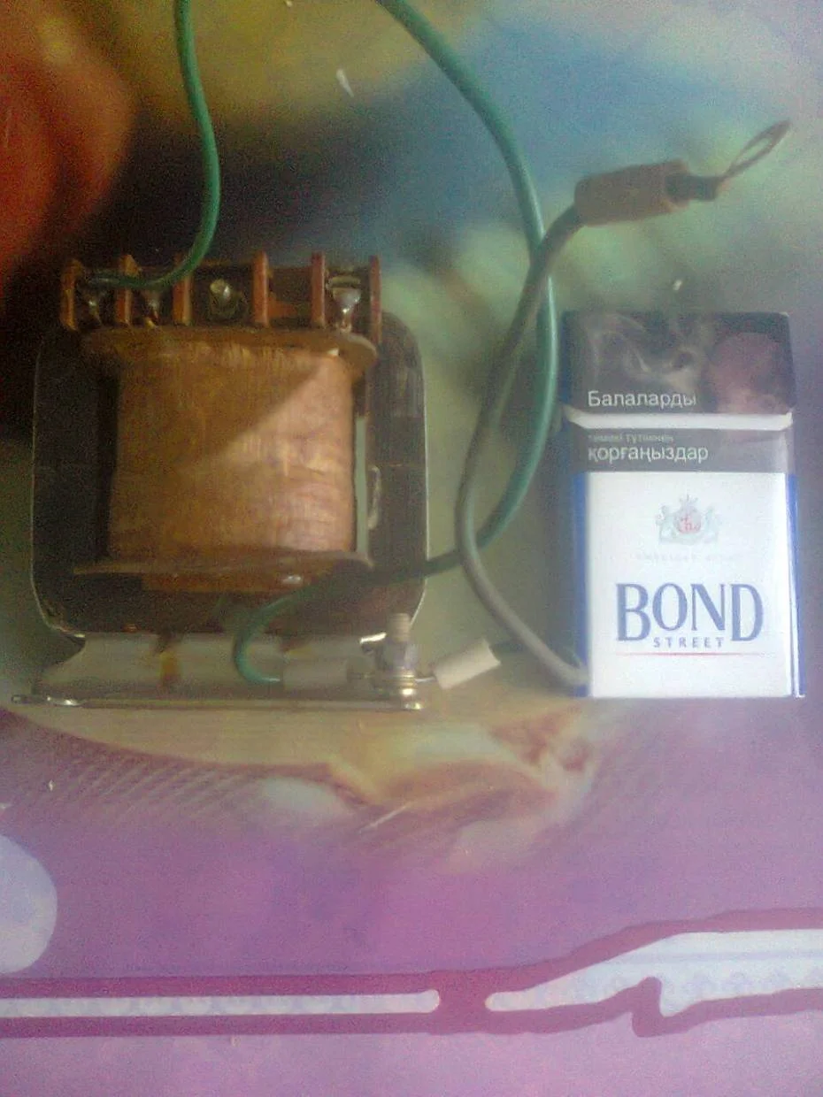

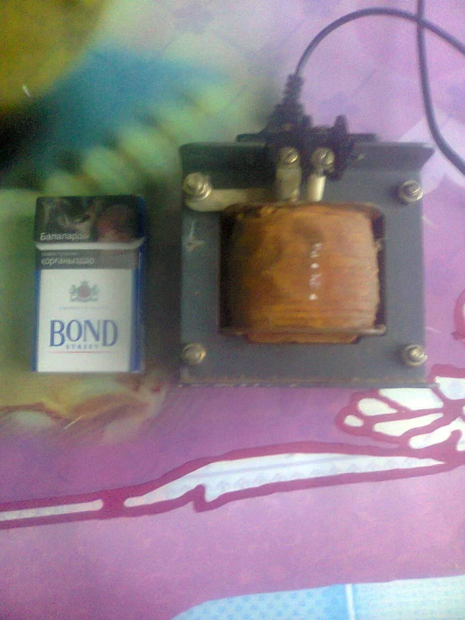

Окончательное заключение-зарядное удалось!!!Первый раз в жизни конструировал что-то подобное.Правда слабоватое транс всего 100вт. для моей акб (75).сделаю корпус фото вылажу обязательно.На очереди транс ТБС3-0,4у3 Р400va. единственный вопрос-диаметр провода вторичной обмотки 2,2 мм. хватит для 12А? вольтаж расчитаю сам.
Только поздравить!!!
Вполне достаточно. Зарядный ток через некоторое время начинает падать.
3,5 - 4 А на кв. мм. сечения. Считайте площадь сечения при диаметре 2,2 мм.
С таким можно и заводить!

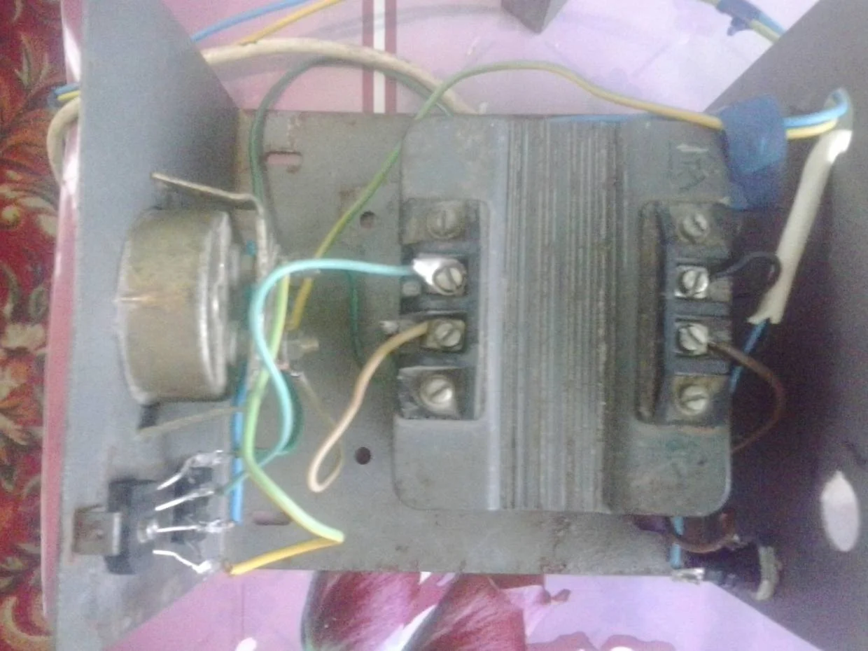

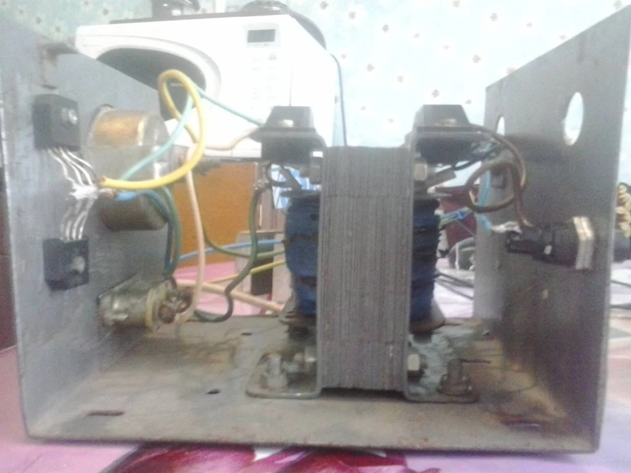

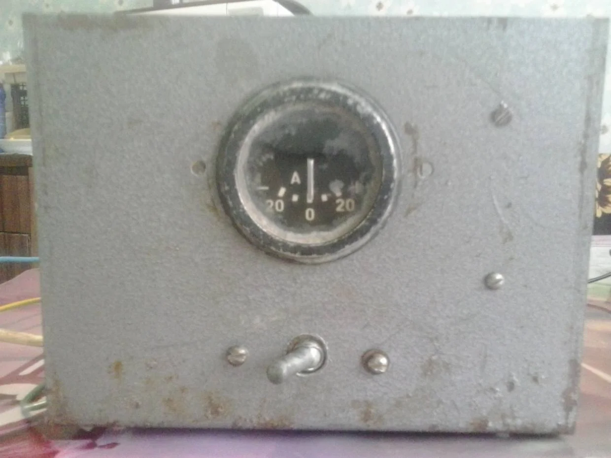

вот фото моего первого зарядного!амперметр пока не нашёл поставил автомобильный,регулировка зарядного тока производится переключением тумблера.спасибо всем кто мне помог советами а особенно "кочевник" .Теперь попробуем что-нибудь посложнее.
    65.2 KB · Просмотры: 195
    71 KB · Просмотры: 248
    87.1 KB · Просмотры: 264
Для первой конструкции - отлично! Ничего лишнего и есть предохранитель, можно оставлять без надзора.
На сколько ампер тумблер? Не подведет?
Удачи. Мы все начинали с малого.
