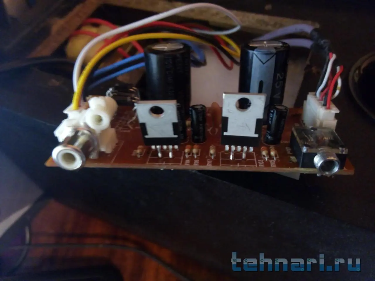

Фото девайса можно? Питание сколько вольт? Микросхемы скорее всего были изолированы от радиатора, прокладки назад установлены?
Эм-м-м...
Не вижу следов термопасты. Без плотного притягивания к радиатору, т.е. без полной сборки на термопасте или теплорезине, микросхемы работать не будут. И в них стоит защита, отключающая их при температуре кристалла 145°С

Да,термопасты нету.Скорее всего отнесу колонки в сервисный центр,пусть все там правильно сделают.
А смысл?
Вы уже всё сделали сами. Осталось только намазать микросхемы термопастой и плотно прикрутить к радиатору.
Термопасту можно приобрести в любом компьютерном салоне.

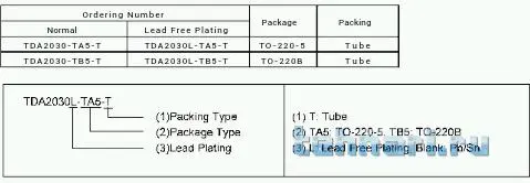

Хорощо,а то что модель схем отличается,ничего страшного?
С чего Вы взяли, что микросхемы разные. Насколько я помню, 2030L рассчитаны на меньшее максимальное напряжение. Сюда можно поставить и tda2050, LM1875, к174ун19. У всех этих м/с цоклевка одинаковая,отличаются только по мощности. Вы когда включали усилитель, то прикрутили микрухи к радиатору?
Да, точно. Извиняюсь, был не прав. Посмотрел сейчас даташит, tda2030l с нелуженными ногами.
