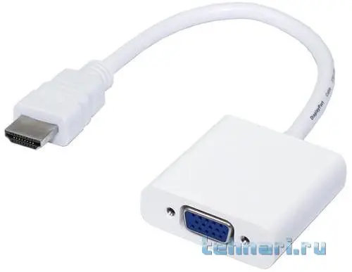

Постараюсь объяснить так, чтобы меня поняли..
Так вот.. Дома есть плазма, я подключаю к ней ноутбук, так как монитор на ноутбуке не работает (шлейфу хана).
Подключаюсь я обычным кабелем VGA на обеих концах. Один конец к ноутбуку другой к плазме.
Теперь я хочу использовать кабель по другому.
Купил переходник HDMI - VGA, скину ниже на фото.
На плазме есть входы под HDMI.
Значит подключаю переходник, HDMI входом к плазме, а к ноутбуку входом VGA.
И тут слёзы.. Плазма не определяет кабель.. Совсем не находит..
Проверял переходник на соседском ноутбуке, работает. (Подключался концов HDMI к ноутбуку а концом VGA к монитору)
Может есть разница к чему подключать именно вход HDMI?
И вообще должен ли работать переходник в разных порядках?
    4.8 KB · Просмотры: 56
Сей переходник преобразует HDMI в VGA. Можно использовать монитор как телевизор с ТВ приставкой. наоборот работать не будет (если такой же, какой я покупал).
По кабелю hdmi передаются аудио и видео сигналы,по vga только видео.
И ни какой переходник не может преобразовывать сигнал,он преобразовывает только переход.
В этой штуке есть преобразователь цифры в аналог?
Сам когда-то хотел купить таку штуку, да на форуме отговорили. Сказали, что преобразователся там нет, просто кабель.
И именно из цифры в аналог, поэтому у ТС ничего не получилось (для ТС: переделать нельзя, так как это совсем разные устройства).
HDMI - только цифра. VGA - только аналоговый сигнал (не считая сигналов идентификации монитора). Раз у ТС этот конвертер заработал в правильном направлении:
- значит, начинка там, всё-таки, есть :D
