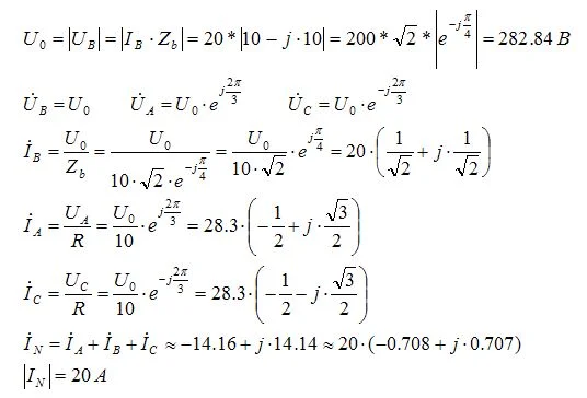

Есть 3 фазная цепь переменного тока. Потребитель соединён звездой с нейтральным проводом. Известны все значения сопротивлений.
R = 10 Ом
XL = 10 Ом
Вычислить показания всех измерительных приборов.
B фаза - 20 ампер
