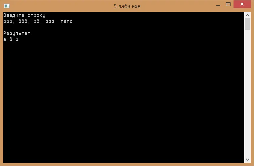

Я посмотрел в коде но не нашел объяснения тому почему выводится символ "а" вначале строки с результатом
Прилагаю скрины, чтобы было понятнее что не так с этой буквой "а"

Дело в том что старый я лучше понял.
Да в новом еще проще - безо всяких упорядочений пузырьком! Просто перебираем подряд ВСЕ БУКВЫ от "б" до "р" (включая и глухие, и гласные), и если таковая содержится в множестве Found, то выводим ее на экран.
Проблемки. Буква "а"
    13.5 KB · Просмотры: 47
    5.2 KB · Просмотры: 44
А вторая ошибка вылазит когда я ввожу только пробел в строку, в важем же варианте если я вводил только пробел он говорил что таких букв нет, а в моем выдает ошибку. Как исправить не знаете?
И вправду буквы а нету, но вот со второй ошибкой не справился пока что
