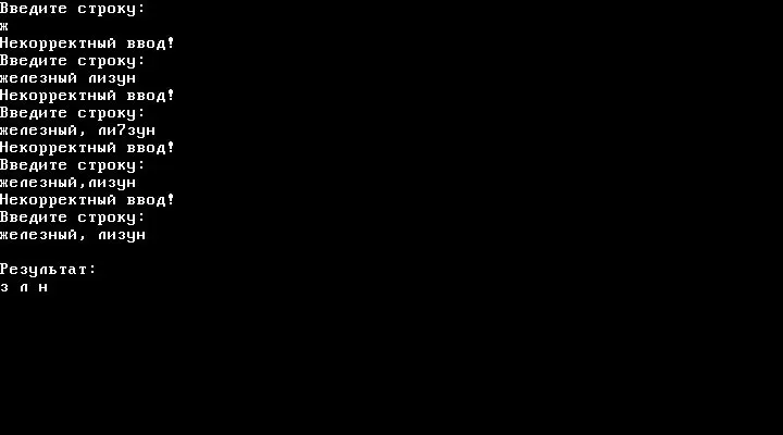

Задачка на множества, Паскаль
    9.8 KB · Просмотры: 78
Подскажите пожалуйста какой блок убрать чтобы
железный,лизун
он обрабатывал, это ведь удовлетворяет условию
железный,лизун

Убрал блок b4, убрал все что связано с b4 но все равно ошибка ввода
Спасибо Владимир!!!
P.s Вы не думайте что я тупой потому что много спрашивал, я всего лишь хочу понимать))):bsod:
Владимир, все отлично работает!!!!!)
Что, несомненно, заслуживает всяческого уважения, в отличие от обычного для лоботрясов "вы тут напишите, я скатаю и сдам".
Успехов!
Еще маленькая просьба, можно ли сделать чтобы конструкции типа
город, дорога
тоже считывались?
Имеется ввиду чтобы после запятой может быть хоть сколько пробелов(по условию так)
Попробовал сам сделать, сделал полуправильно.
Теперь комбинацию вида "рррр, ррр" обрабатывает хорошо , но и комбинацию "рррр ,ррр" тоже обрабатывает, что не надо

Владимир, кажется вышло проверьте пожалуйста!!!
А Вы сами давайте - тестируйте, отлаживайте, приобретайте навыки, одним словом - вылезайте уже из пеленок. Хватит этих "я тут написал, Владимир, проверьте". Ибо настоящий программист - это не тот, кто может нарисовать листинг (дело не хитрое), а тот, кто умеет довести программу до ума. Дерзайте!
Она работает! и удовлетворяет всем правилам.
