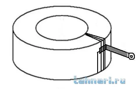

Начал мотать торы, но никак не придумаю, как грамотно и правильно заделывать выводы.
Я припаиваю многожильный провод к обмоточному, сажаю термоусадку и потом просто изолентой приматываю к сердечнику.
Если можно нарисуйте, кто как закрепляет выводной провод, чем и как изолируете.

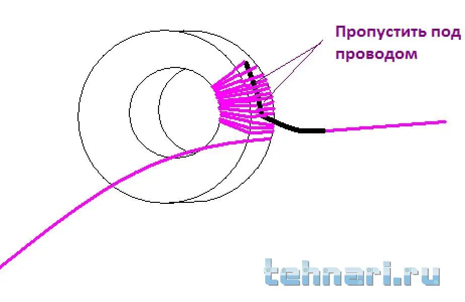

Я использую кембрик, надеваю на начало обмотки, приматываю тем же проводом , и ни какой изоляции, напряжение между витками не большое, пробой исключен. Во всяком случае побоев не зафиксировано. После того, как обмотка намотана она покрывается клеем, типа 555, эпоксидка, момент или иным клеем или лаком. Поверх наматывается изопента, бумага или иной межвитковый слой. Пропитка клеем желательна, т.к. в работе идет вибрация провода, хотя бы из за магнитострикции, и если не скрепить клеем, то возможно изоляция из за трения повредится и будет КЗ, что , кстати, у меня случалось, если слой не пропитан клеем.

Можно ещё медную полоску достаточной жесткости Г-образную использовать. Спаять её с концом провода, одеть кембрик и термоусадку по всей длине полоски, оставив только кончик оголённым, на кончике отверстие высверлить, закрепить полоску так, чтобы второй конец после намотки тора, выступал над обмоткой, и к нему можно было подпаяться. Как идея?
Т.е. на шинку намотать обмотку? Не очень хорошая идея, тогда обмоточный провод удалится от керна магнитопровода, что приведет к росту индуктивности рассеяния, и значительному, что понизит КПД трансформатора. Кембрик удаляет провод обмотки от керна незначительно, т.к. он уминается.
Хотя для дросселя идея не плохая, хорошая жесткость будет.

Спасибо все откликнувшимся, много нового узнал.
Думаю способ приматывания начала тем же проводом очень удобный.
Пропитку не делал. Что думаете если использовать лак пластик для этого?

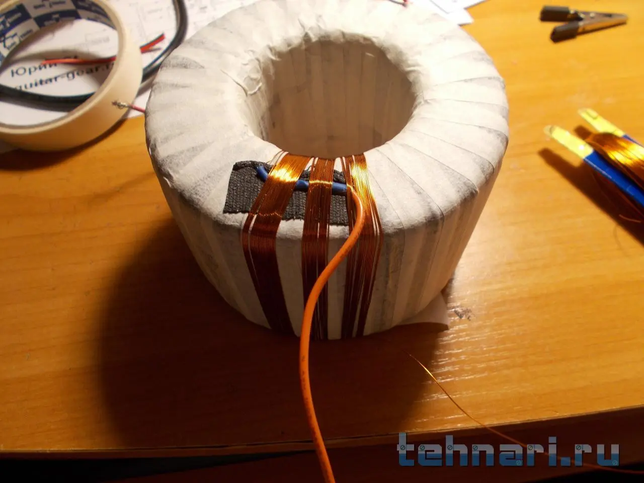

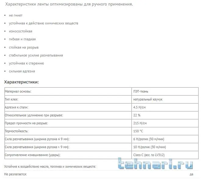

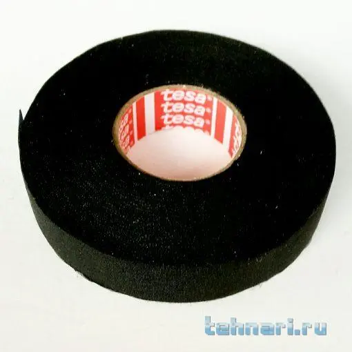

Я для межслойной изоляции использую малярный скотч. Между обмотками - сначала малярный скотч, сверху тканевую изоленту (как на фото sergeisam и derba)

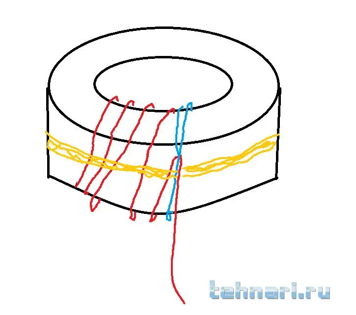

С толстым проводом делал так - кембрик, загиб, который фиксировал ниткой (синий), затем пару витков изоленты(желтым), ну и конечная изоляция(медицинским пластырем - понтово так, беленький бублик).
Делаю точно также как Урфин, только поперечную фиксацию не делаю. Межслойную изоляцию делаю скотчем, внахлёст, выходит два слоя. Знаю что он плавится, но думается мне что нагрев транса до температуры плавления скотча вообще недопустим. Сверху обматываю чёрной тряпичной изолентой, выглядит достаточно эстетично. Наружу вывожу концы обмоточного провода, считаю это вполне достаточным

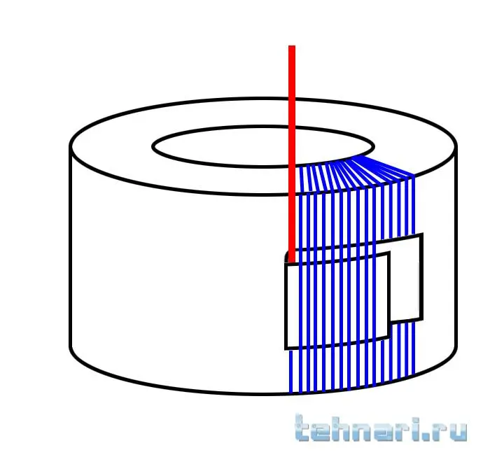

Когда мотал торы делал так, обычной киперкой:
Проблем не было.
Проблем не было.
Думаю, что при такой схеме очень легко можно вытащить выводной провод, оторвав от обмоточного, т.к он никак не фиксируется к тору.
Тут просто изоляция места соединения.
Думаю, что при такой схеме очень легко можно вытащить выводной провод, оторвав от обмоточного, т.к он никак не фиксируется к тору. Тут просто изоляция места соединения.
Ничего подобного, нормально все держит. При советах многие трансформаторы так мотали.

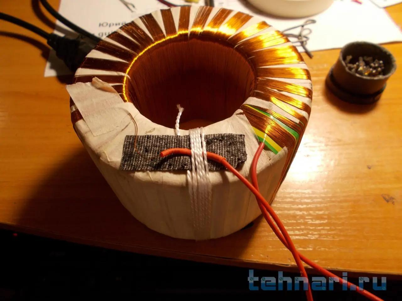

Думаю да, если начало обмотки можно зафиксировать самим обмоточным проводом, то конец скорее всего фиксировать ниткой
Ну вот так сделал.
Начало заделываю самим обмоточным проводом, а конец - ниткой

Неплохо, если бы не одно НО: выводы нужно заделывать на внешней плоскости, ибо при прижиме крепежной шайбой можно провода передавить. Ну и плоскость торцевую предпочтительно делать ровной для надежности крепежа.
Я тор закрепляю обычно через резиновую прокладку средней жесткости между прижимным диском и самим тором
