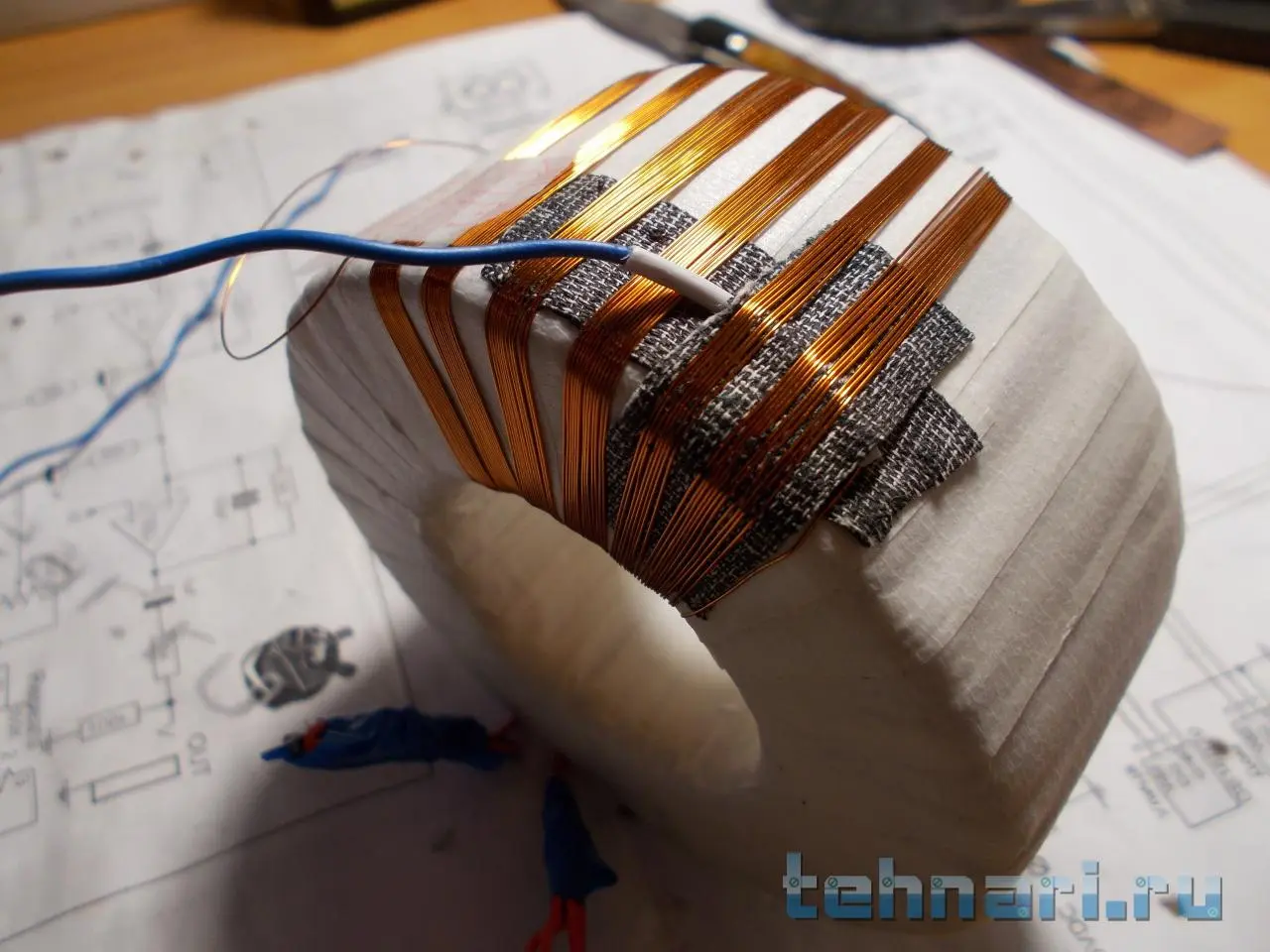

Заделка выводов на тороидальном трансформаторе
  • Автор темы Автор темы alex117
изолентой приматываю к сердечнику.
Я либо малярным (бумажным) скотчем приматываю, либо просто бумагой (обычная полоска от А4) и прижимаю витками, либо просто оставлю длинные концы обмотки чтоб потом к нему уже подпаивать/прикручивать провод.
Фиксировать обычной ПВХ изолентой не советую, она от времени и нагрева начинает течь, и эта мерзкая субстанция клея от нее (как сопли) разъедает эмаль на проводах.

Я думаю, что в нормально рассчитанном и намотаном трансформаторе нагрева, способного расплавить изоленту, не должно быть.
Но от изоленты стараюсь отказываться в сторону бумажного скотча.
Имеет ли смысл пропитать обмотку лаком или не стоит заморачиваться?
Течет не сама изолента, а её клеевой слой, попробуй замотать провод изолентой, и оставь его на несколько месяцев, а потом размотай, "сопли" с пальцев потом замучаешься отмывать. )

Я ни когда не использую пластиковую изоленту в таких местах.
Посмотрите сообщение №5. Тут тряпичная изолента. Она прочнее молярного скотча и бумаги.
Вот так попробовал заделать выводы.
Начал мотать вторичку высоковольтной обмотки для питания лампового усилителя
    82.1 KB · Просмотры: 109
Вполне нормально. Держаться будет надежно. Если есть сомнения, то можно еще лаком место крепления промазать.
