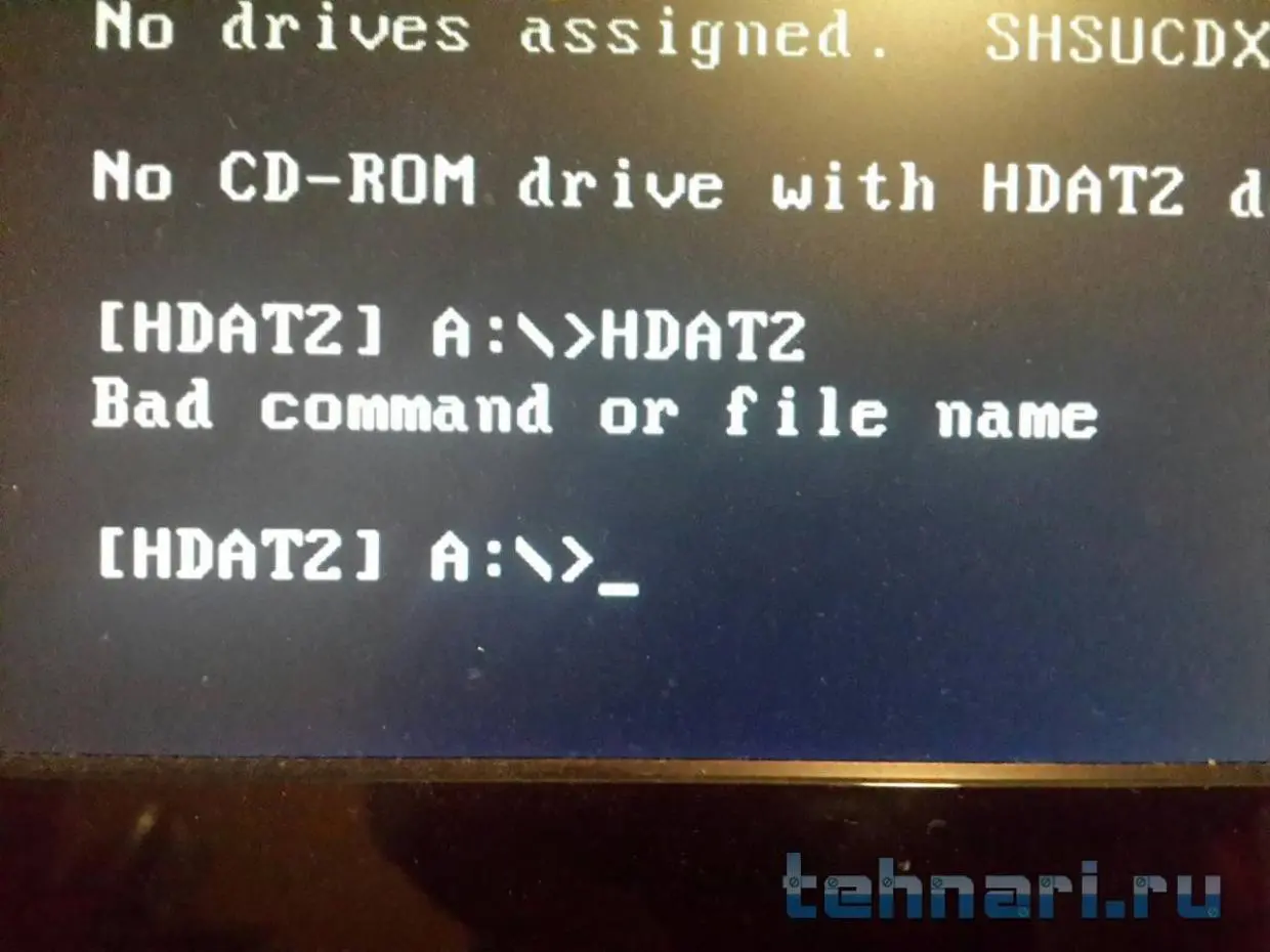

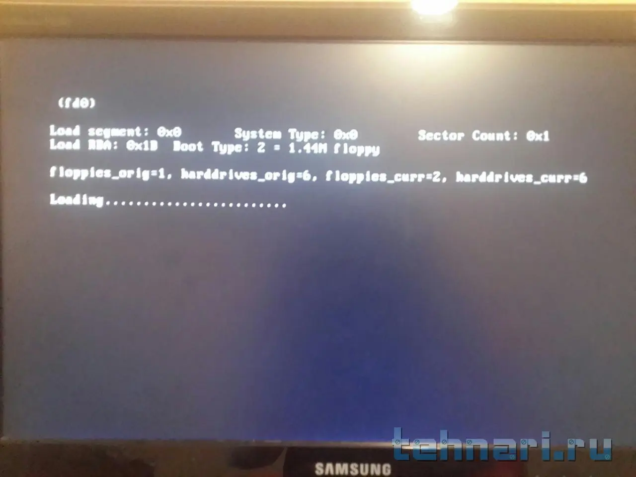

Нашел в нете программу hdat2 5.0. Говорят, мол новая, самая крутая. Все современные интерфейсы и диски по 6тб поддерживает. Поставил на флешку, загрузился. Далее по инструкциям в нете надо выбрать загрузку без драйверов. Там такой нет. Выбрал то, что стояло по умолчанию. Дальше надо прописать команду: "hdat2" и должна открыться сама программа с выбором диска, но это же Я!!!
Что делать?
Да я не пойму, у меня что, руки не от туда растут? Перепробовал все. От дефрагментации жд, до прошивки драйвера в образ винды. У меня абсолютна все не работает. Что не так?
Скачал прогу с какого-то сайта. Версию под дискету. Подключил, заработала. Как и говорилось, без проблем определили сату и многотеробайтный диск. Как лечит не знаю, нет плохого диска, но говорят, что лучше всех. Всем советую.
