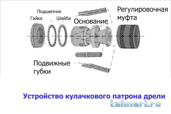

Заклинило патрон в дрели
  • Автор темы Автор темы slonik
А что там внутри
Некоторые детали в вашем случае из пластмассы.
Да, и гайка из двух половинок.
Спасибо.Все понятно.Завтра начну ремонт.
Значит остается нагрев.

Вообщем WD-40 помогла.Пришлось часик поразрабатывать. Пока все нормально. Но думаю рано или поздно все равно надо будет менять патрон. Раздвинул кулачки до упора-а там нет винта. Как же тогда снимается патрон?
    52.5 KB · Просмотры: 90
Зажмите в патрон ключ-шестигранник на 10-12 мм короткой стороной. Один удар молотком по длинной стороне ключа и.. все. Направление резьбы - стандартное, т.е. патрон откручивается против часовой стрелки.
Винт там есть(вернее все что от него осталось) Шляпку разбило(срезало) хвостовиком сверла при ударном сверлении. Он там с левой резьбой, если высверливать сверлом - должен выкручиваться.
