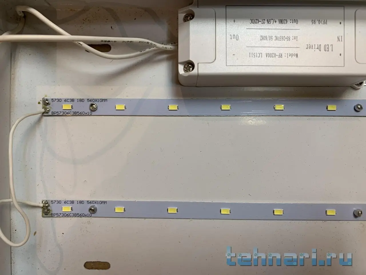

Здравствуйте, в наличии два светодиодных светильника со сгоревшими драйверами. В каждом светильнике по две пластины диодов 5730 (36 штук на светильник). Проблема в том, что гугление драйвера не дало результатов, да и с похожими характеристиками не могу найти. Буду благодарен за помощь.

а как вы узнали, что драйвера сгоревшие?
... по две пластины диодов 5730 (36 штук на светильник).
Можно увидеть хорошее фото линеек светодиодов? Просто мощность(ток) блока питания (драйвера) и характеристики светодиодов 5730 немного …
Безымянный.jpg.
Вам нужно найти замену или как? Что именно вас смущает? - 420 мА или 27-42 Вольта?
Вероятней всего у вас собрано последовательно-параллельное включения светодиодов, но .... опять же много вопросов. Китайпром очень любит ставить загадки. Поэтому ответьте на первую фразу и тогда, что-то придумаем.

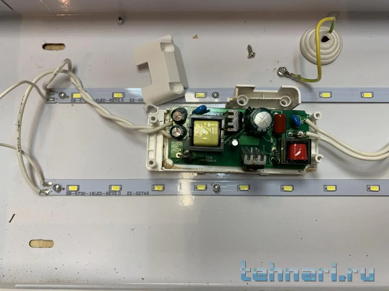

Сам драйвер разбирали? может там поломка мелочная и можно самостоятельно всё отремонтировать? Вскройте драйвер и дайте фото внутренностей.
Да и как раз этот вопрос тоже актуален

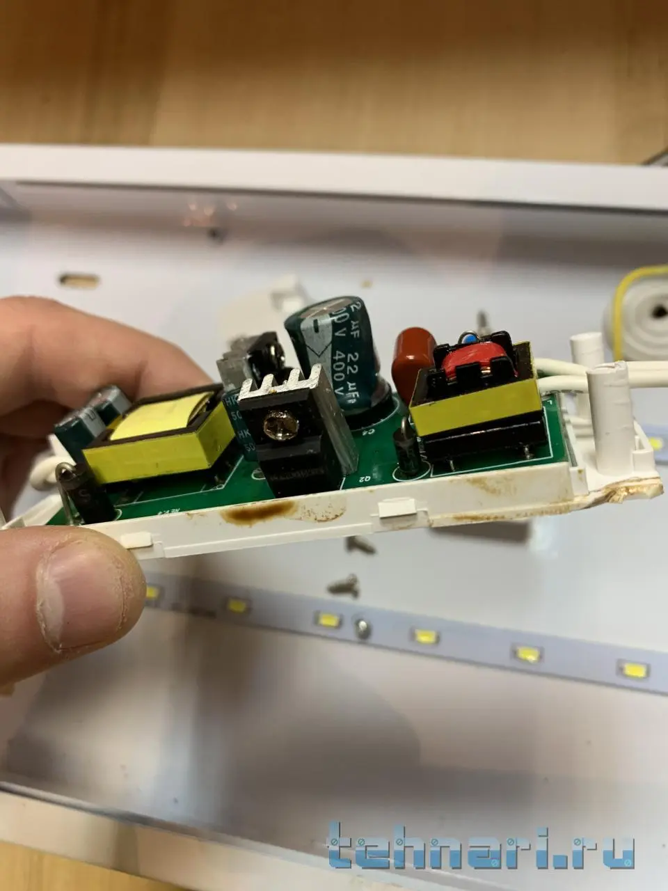

Один вздулся и треснул в том году, а второй недавно сразу при включении просто хлопнул и запах.
Тогда замените вспухшие конденсаторы, вероятней всего проблема именно в них. Дайте фото
Замену конечно)
А вот про фото самих диодов я не подумал, но это только завтра смогу
Уже завтра, но один драйвер визуально норм, а второй деформирован.
Что -то по светодиодам непонятно , здесь 2 планки по 12 диодов напруга та-же , а у Вас 36 диодов на 2 планки , по идее 3 должно быть .

Пока могу сказать только что возле светодиодов на планке было напечатано: 5730 6C3B BP57306C3B560x10. Затупил, не сфоткал.
Просто, сделайте хорошее(качественное) фото ваших линеек дабы понять … У ,Вас, проблема ,в чём???
Тоже одно время работали с китайскими линейками, но, они до сих пор работают. При подборе блоков питания(драйверов).
Видимо группами по три диода в параллель стоят. 12 групп - 36 вольт, как раз в диапазоне выхода драйвера. И по току тоже укладывается

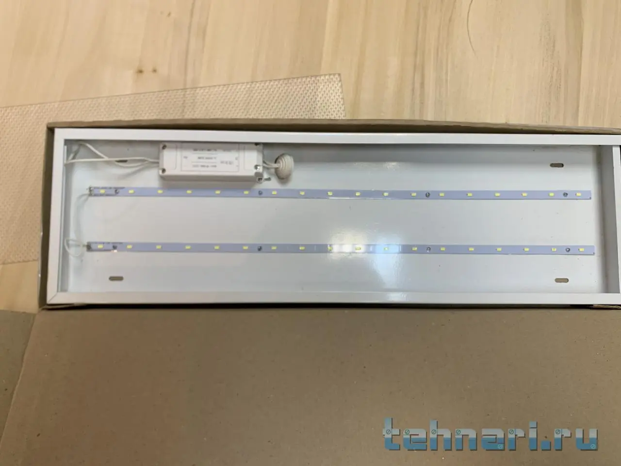

фото драйвера и диодов

фото прикрепил:ps:
... В каждом светильнике по две пластины диодов 5730 (36 штук на светильник). ...
Вот что я увидел:
На мой взгляд ,Вам, нужно искать БП (драйвер) с такими-же характеристиками как на ,Вашем, фото. Но, драйвер, с характеристиками, что-бы они(характеристики) соответствовали надписям на НЁМ!.
Т.К. глядя на фото драйверов начинаешь вспоминать всех …

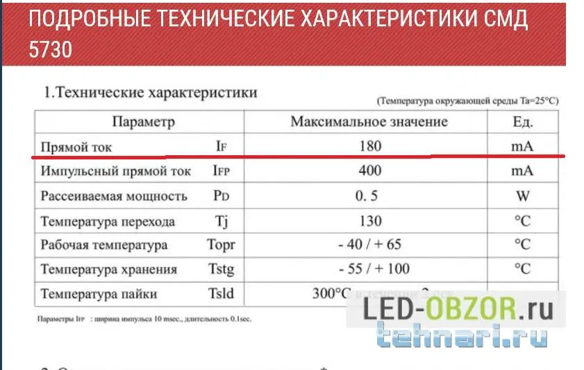

3.3V - один светодиод. Среднее значение. Как-то так.
Да, чуть поспешил, выходной ток БП не должен превышать ток линеек!
Спасибо. А не подкините варианты? Чёт не соображу, то 36v и заоблачные 1A и наоборот tehno021
Либо по драйверу на каждую планку, а то там как заломят цену за один бп с такими характеристиками.
Немного ,Я, не того. (В предыдущем посте). Получается что линейка(одна) - +/- 30V
В ,Вашем, светильнике их две, подключённые последовательно. Получается что на них(подключённых последовательно) нужно - 60V. Линейки примерно на 360 mA (из ,Ваших, фото и данных на светодиоды 5730).
Драйвер(источник тока) нужен на это напряжение 60V и ток ,лучше не выше, 350mA. А вот где(у кого) искать такой драйвер?? Тут вариантов и производителей ….
