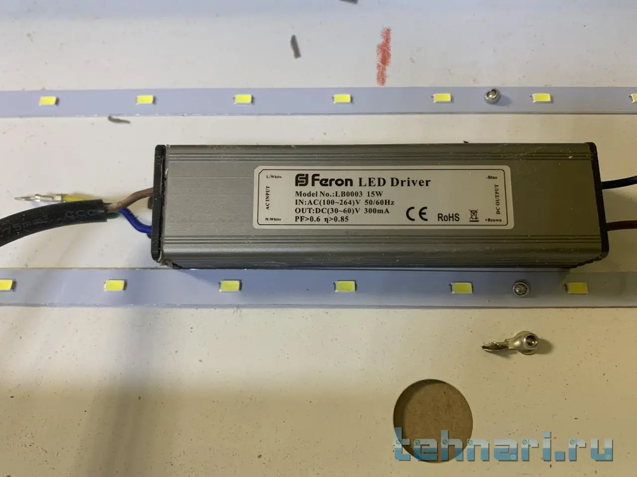

Боюсь спросить, этот подойдёт?tehno003
Чёго бояться?... Судя по надписям - вполне. Единственное - выходной ток 300mA. Яркость светильника уменьшится. Для одного светильника подойдёт.
Уменьшится, но думаю что не критично

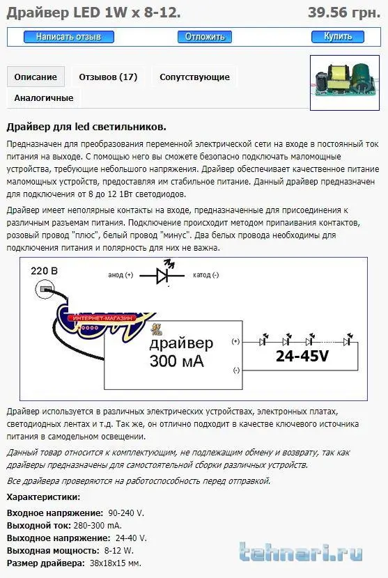

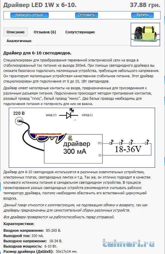

Для экспериментов рекомендую прикупить совершенно дешевые драйвера. Прилагаю их внешний вид и описание.
Работать будет что первый, что второй вариант - рабочее напряжение позволяет. Правда ток там всего 300 мА на выходе (т.е. получаем по 150мА в каждое плечо) , но светики 5730 задекларированы именно для тока 150 мА по даташиту - вроде как будут работать в номинальном режиме

От себя добавлю, дешёвые драйверы лучше не брать - они как правило не имеют гальванической развязки выхода от сети, и при пробое ключа выпаливают всю линейку светодиодов. Дорогие драйверы с гальванической развязкой, просто начинают моргать, или перестают зажигать линейку

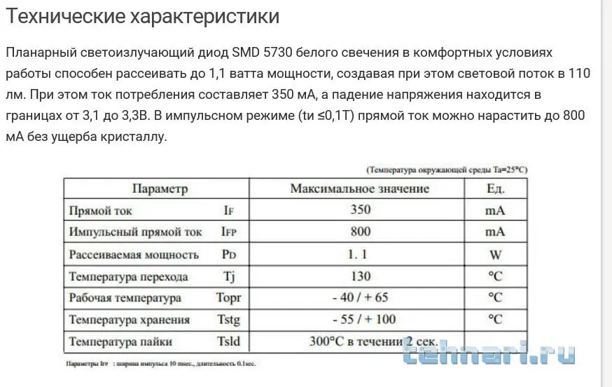

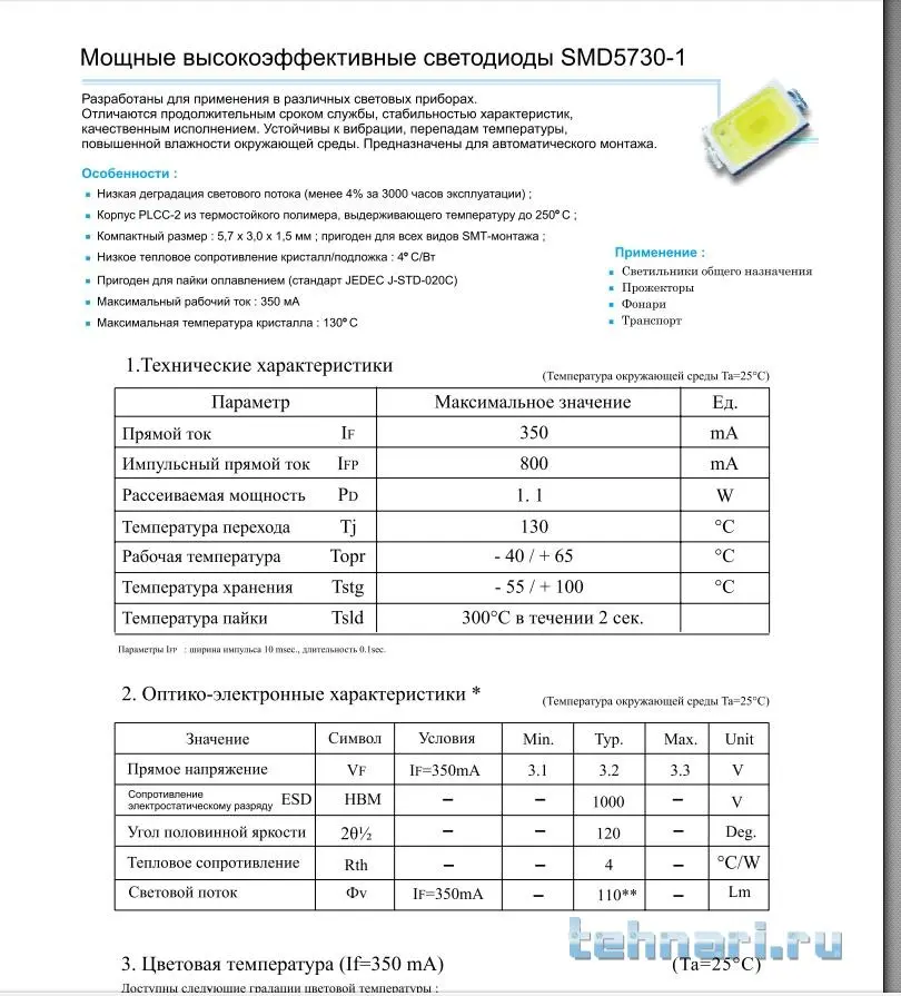

135 мА сгорают как спички
Декларируя 150мА ориентировался на вот этот пост
Да, серия 5730 с многими непонятками выпущена. Есть в этой серии и одноватные светики, но мне кажется, что цена их несколько неадекватная - особенно с учетом того, что без проведения замеров полученных светодиодов нельзя быть уверенным в том, что продавец прислал именно одноватные светодиоды.
Эти имеют гальваническую развязку. Я их постоянно использую для монтажа нетребовательного освещения - показали они себя весьма достойно - в ванной комнате и в кладовке на таких драйверах светики работаю уже более 4-х лет

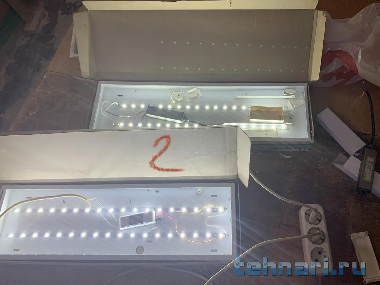

Привет, вот только попробовал.
Сначала когда серый драйвер подключил, то началась дискотека, потом подключил к другому светильнику и стало норм.
Теперь думаю как оставить, серый/серый или серый/белый драйвера.
Серый - 100р, белый - 30р. обошлись по цене, причем с белого визуально чуть ярче светит.

Я, склоняюсь к серому Feron, У ,Вас, по фото линейки (или мне так кажется) разные по свечению: тёплые и холодные. Хотя, ток сильно и не может различаться.
да, оказалось что они немного разного свечения, видимо, что-то с памятью моей стало . Поставлю тогда оба серых, а белый до лучших времен
Сначала когда серый драйвер подключил, то началась дискотека, потом подключил к другому светильнику и стало норм.:gor:
А, можно по подробнее, (извините перескочил) . Прошу прощения.
Да как-то мутно это. "Теплый светильник" мигает (часто) именно с одного серого драйвера, с другим серым не мигает и с синего провода белого драйвера (редко)
"Холодный светильник" стабильно работает со всеми тремя в любой вариации
