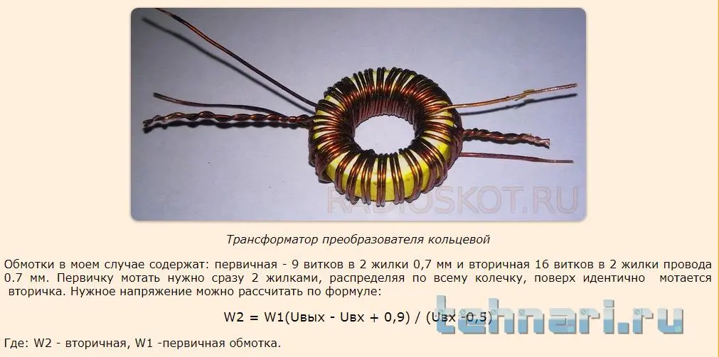

давно вот такой приблудой пользуюсь, принцип тот же, батарейка обычная R6,высаживает в ноль, запускается сразу и без проблем, разброс номиналов не критичный.
http://www.tehnari.ru/f168/t103303/
