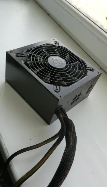

Есть такой блок питания Chieftec iARENA < GPA-500S> 500W ATX (24+4+6 / 8пин),работает где то около 2 лет.Стал иногда шуметь кулер,слышно громкое шуршание.Нашел в интернете что у кулера максимум 2000 оборотов.Подскажите на какой кулер лучше поменять?Чтоб не шумный был.Подключить планирую на место старого в БП,старый подключен на 2 пин обычной фишкой.Где то читал что данный блок питания регулирует скорость вращения кулера в зависимости от нагрузки.Блок питания находиться в низу корпуса.

у меня к примеру бюджет очень скудный и поэтому я вентилятор своего чифа сменил на этот: ARCTIC F14 |140mm Case Fan | standard fan | PWM | Temperature Control | PC fan | quiet | silent и я даволен как слон так как бп не слышно практически.
до:
после:

у меня к примеру бюджет очень скудный и поэтому я вентилятор своего чифа сменил на этот: и я даволен как слон так как бп не слышно практически.
до:
после:

Ну мне нужна 120.А по поводу ноктуа,там вроде напрежение стартовое большое блок не сможет запустить кулер.Да и обороты у ноктуа максимум 1500 ,разьве етого хватит для блока питания?И как вы подключали кулер можно подробней.
Решётку бы ещё, всё-таки, безопасней будет.
да, я думал об этом.
весной подгоню решетку под этот вентилятор.

смотря какая нагрузка на бп,то есть если есть запас по мощности то можно установить вентилятор с меньшими оборотами делая упор на тишину, чего я и добивался.
через самодельный реобас.
