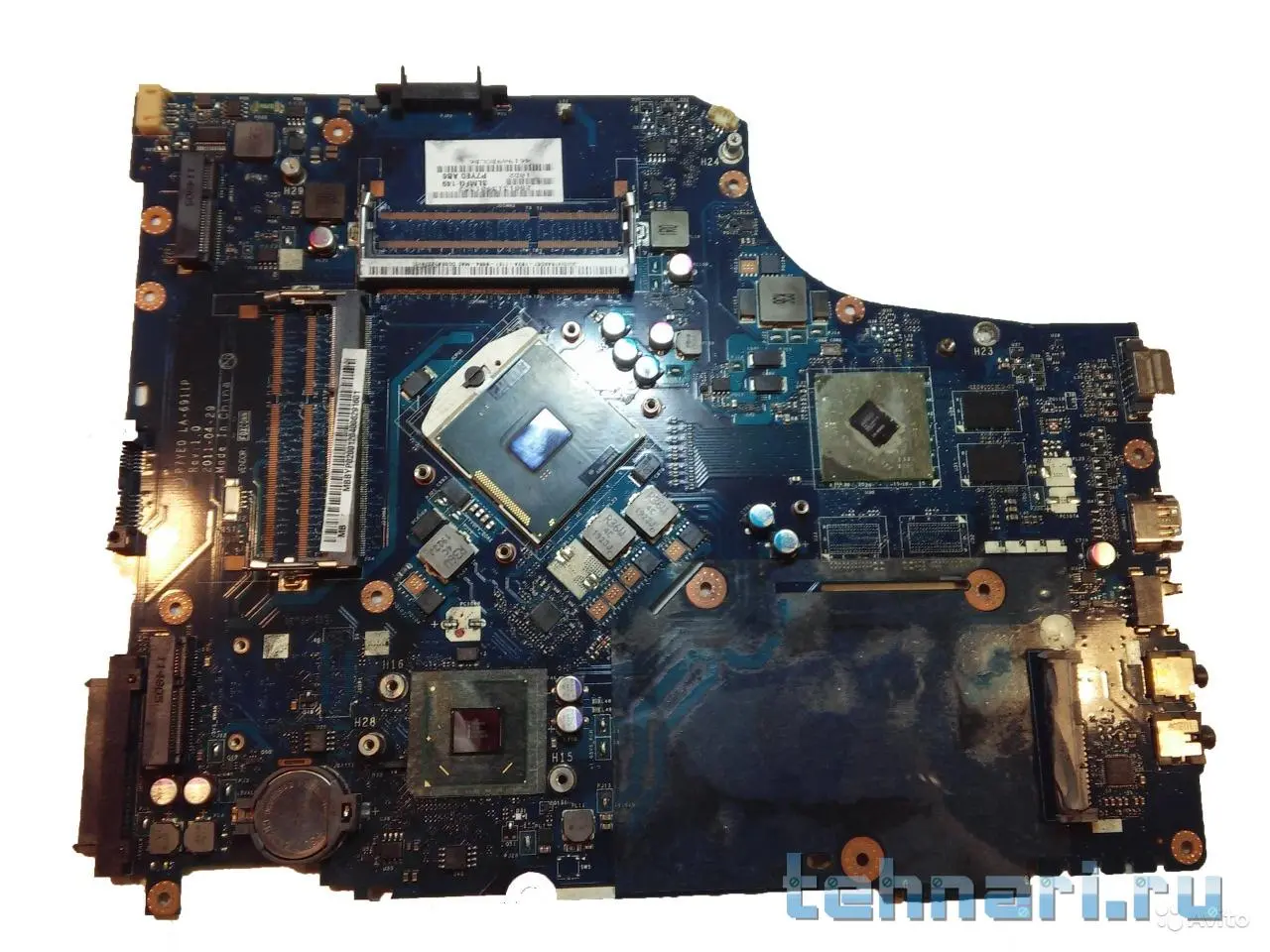

Всем привет! нужна помощь знающих, ситуация следующая-
Есть ноутбук Packard Bell P7YS0 (EasyNote) и он перестал включаться. Не реагирует на снятие оперативы, жесткого диска, просто ты его включаешь, он как бы включается, пару секунд (экран не загорается) и тут же сам перезагружается. При подключенной СЗУ горит индикатор заряда и при включении загорается индикатор работы, но индикатор жесткого диска не загорается. Что может быть и как узнать, проверить?

Вы бы хоть конфиг приложили на него. Наверняка отъехала какая нибудь видяха типа радеона. Можно поиграть в инженера электротехники и дозапороть плату. Для начала вам надо найти схему на свою МБ. надо выдернуть мамку из бука и посмотреть ее модель. За одно сразу посмотрите сколько стоит новая на АЛИ. Кстати есть вариант, что симптомы неисправности сразу найдутся при первичном осмотре МБ, а вот причины - вряд ли. Ну вот, имея схему, знания и опыт вы произведете замер напряжений на дросселях при подключенном БП. Найдете там дежурку +3.3 +5в, попробуете включить ноут и замерить напругу на всех остальных дросселях. выключаем питалово и замеряем сопротивление там где не было напруги. Но вообще я могу ошибаться т.к. тупо пересмотрел роликов на ютубе ) Вангую без опыта вы чонить коротнете на плате и точно попадете на ее замену.
Ага, вон та, что с права в окружении чипов ОЗУ. Или Север оторвало. Монетку кинуть...
Можно поиграться - покатать шарики. Увлекательное занятие! ;)
так это трафарет надо, шары нужного диаметра. паялку с 2мя подогревами. с одного только фена плату выгнет. А что за собой еще они утащили? Не, даже имея представление я бы не стал сам ковырять. Так можно пол платы заменить )

Так же к вопросу о замене материнской плате. На моей плате была ATI видеокарта и проц Intel i5 4210M, (со встроенным видеоядром Intel HD 3000). И могу ли я купить мат плату (на Али нашел такую, без чипа видюхи) без видеокарты вовсе, и просто подключив всё, работать через встроенную видеокарту в процессоре?
Так же есть необходимое оборудование для проверки и ремонта. БП, Мультиметр, паяльная станция
Можете при условии полного совпадения её конструктива с родной. В частности, СО тоже должна совпасть.

вот ссылки на фото моей платы со всех сторон (УБРАТЬ ПРОБЕЛЫ)
[mod]ссылки на файлообменникик и хостинги картинок запрещены. выкладывайте фото сюда.[/mod]
а вот ссылка на плату с Али (УБРАТЬ ПРОБЕЛЫ)
https://s.click.aliexpress.com/e/b6yVzUuK
Подойдет? Если я куплю ее и подключу, будет работать через встроенное видеоядро в процессоре? проц intel i5 2410m (intel HD graphics 3000)
Договаривайтесь с продавцом чтобы можно было вернуть в случае если не подойдёт и вперёд.
