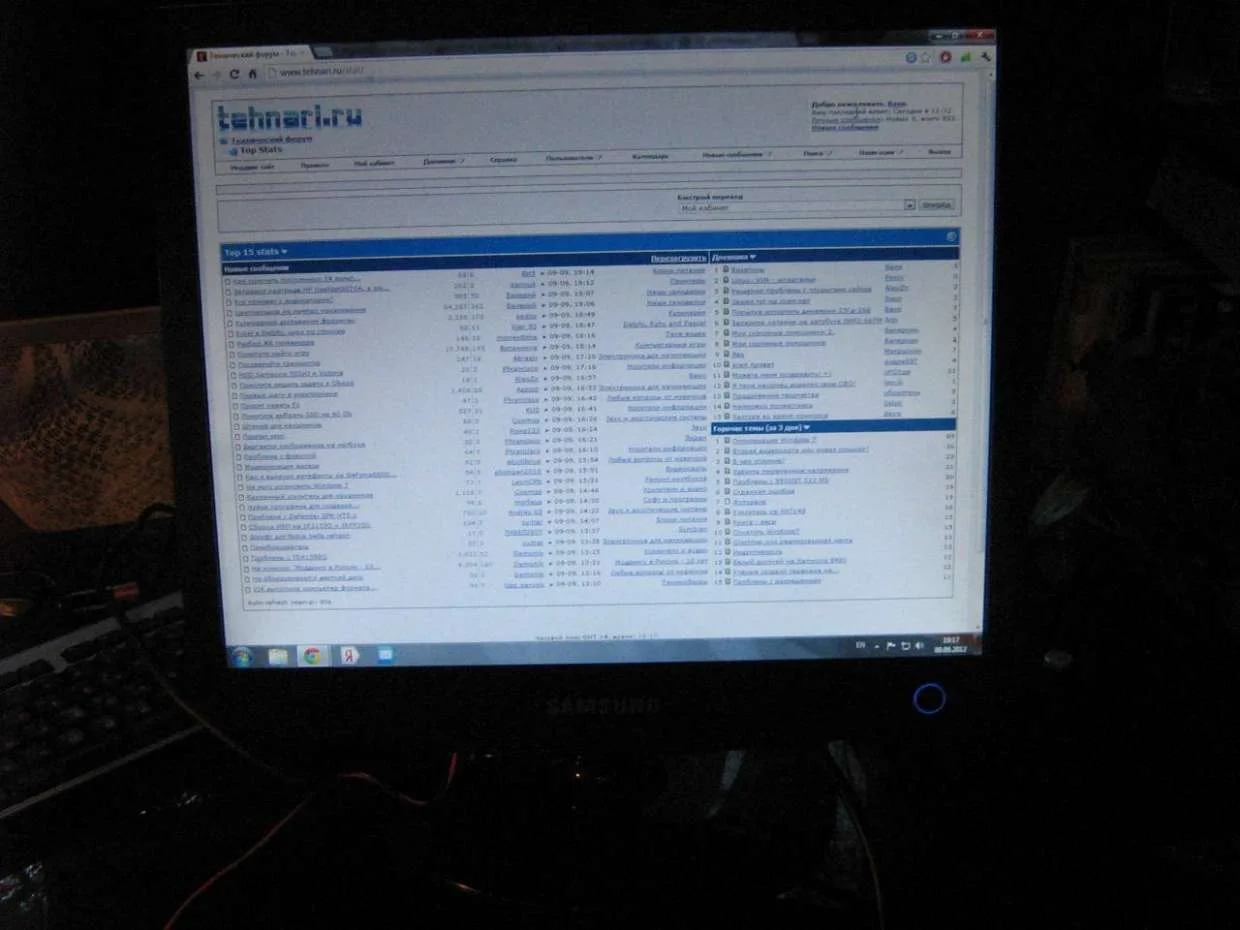

Всем доброго времени суток, друзья!
Хорошо, когда мониторы служат безотказно, но бывают случаи, когда они ломаются. Самая неприятная поломка - это поломка подсветки.
Если лампы еще можно попытаться заменить, то когда ломается инвертор напряжения, монитор почти всегда трудно отремонтировать.
На попавшем ко мне в руки мониторе случилось именно так.
Сначала я хотел сделать проектор из этого монитора, но отказался от этой идеи, по скольку подумав, решил, что проектор у меня будет не к месту.

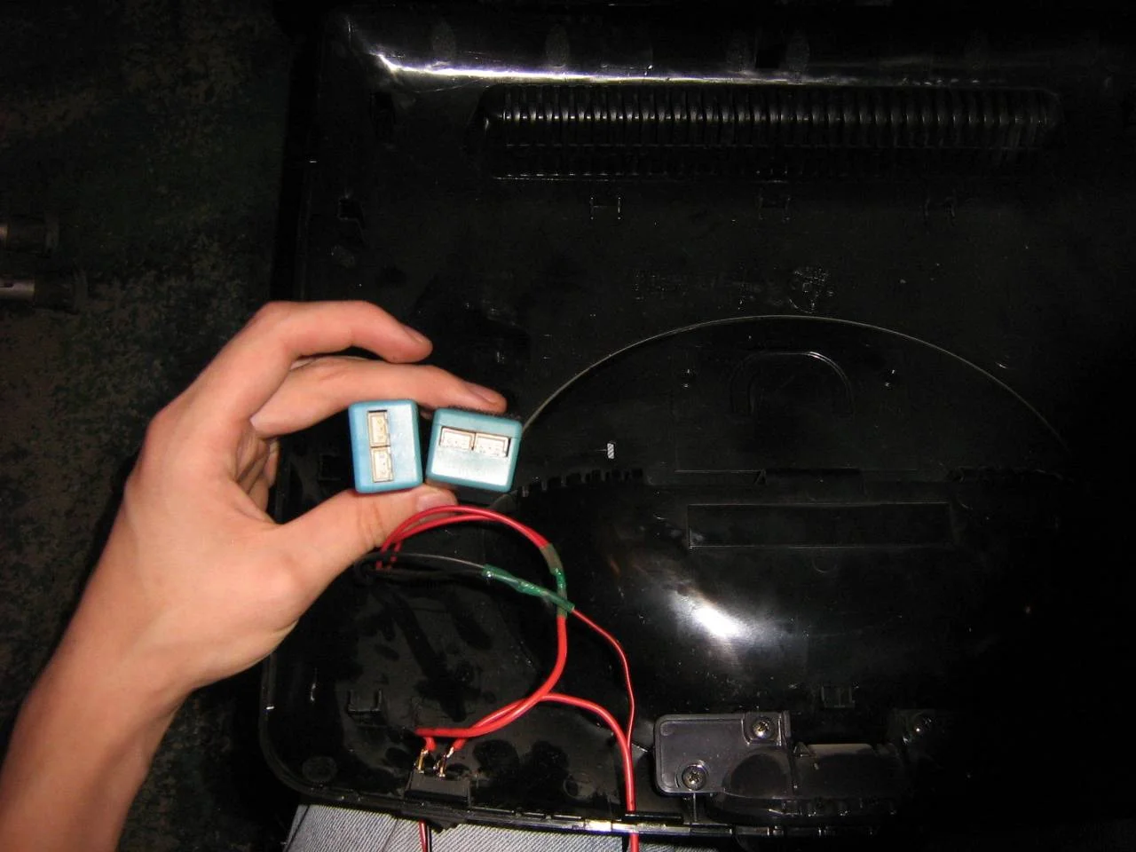

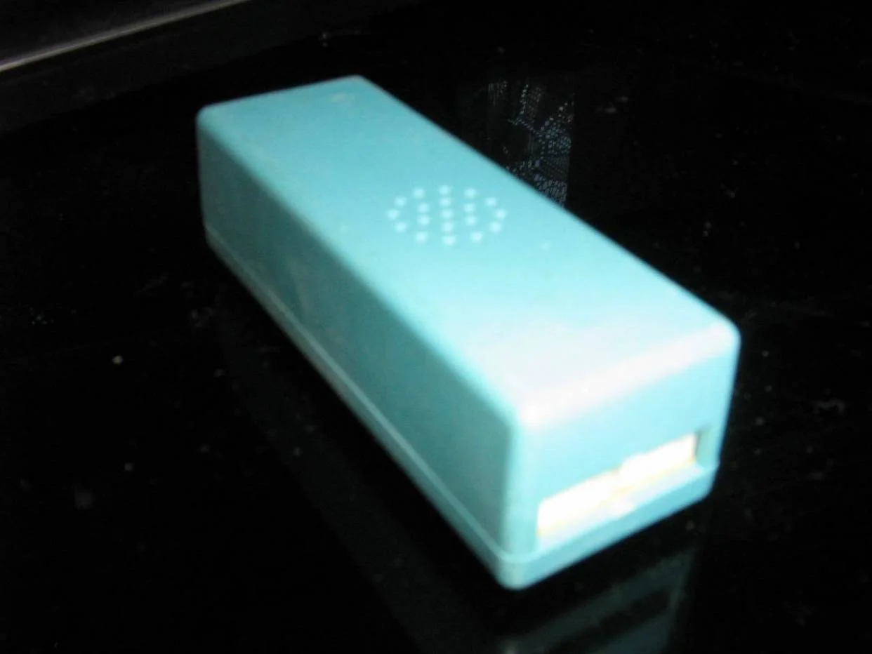

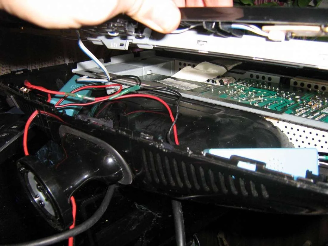

Тогда я вспомнил про найденный мной телевизор с битой матрицей - можно взять инвертор оттуда. Но это тоже не удобно - на мониторе будет висеть несколько килограмм оборудования. Это не красиво, да и сложно. Тогда я решил использовать маленькие блоки питания от ламп для моддинга. Стоит такой блок питания в районе двухсот рублей (по моему есть в ЧиД), легко устанавливается и питается от 12 Вольт (я сделал питание от Молекса).
Я использовал 2 блока, хотя они и рассчитаны на 2 лампы, но мощности на такие большие, как в мониторе им явно не хватает.

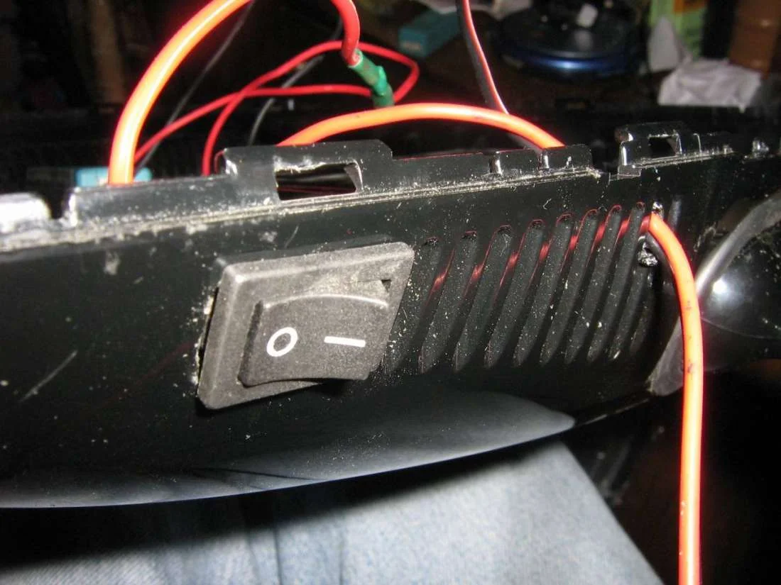

Вот что у меня получилось: Пускай из монитора торчит провод, который нужно втыкать в компьютер, пускай подсветка включается тумблером на корпусе монитора, но он РАБОТАЕТ!
Немного фотографий
