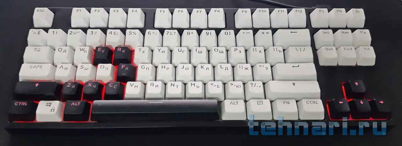

Привет всем! Есть клава Defender механика, с красной подсветкой. Имеется 4 режима подсветки, на 4-ом (максимальном) на диод подается 1,9V на минимальном 0,5V Хочу заменить красные светодиоды на белые, но они светятся от 3V. Что нужно заменить на самой плате (резисторы или сопротивления) чтоб на максимальном режиме подсветки, на диод выдавало 3V.

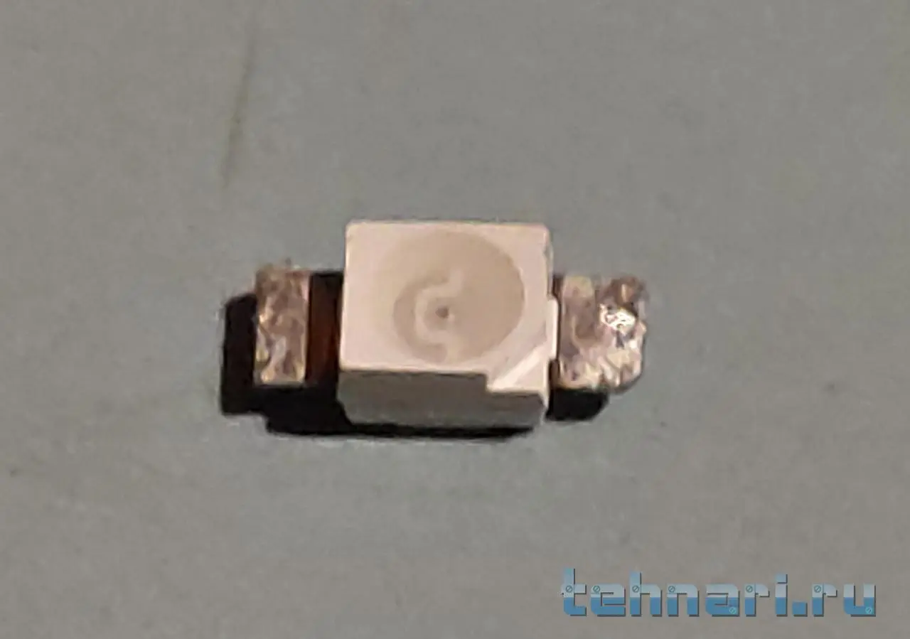

Дело в том, что мне нужно заменить родные красные смд на двуногие белые. Белые уже куплены. Защет прорези в свитче, мне нужно будет поднять диод ближе к клавише. Есть такая возможность.

Я не знаю что это за диод, но он горит от 0,5V в клавиатуре от штатного usb порта. (диод красный)

Как раз 6 линий подсветки и 6 резисторов на плате. По входу я замерил у них 3.3V на входе и 1,9V на выходе, при максимальной подсветке. Только на сколько они вольт, я не знаю.

Да, яркость регулируется, всего 4 режима яркости. Менял напрямую, белому не хватает напряжения - не горит. Я думаю вообще убрать резисторы "330" и впаят заместо них нулевые по сопротивлению. Я же говорю, с одной стороны резистора "330" 3V если быть точным, то там 3,1V. Как раз то самое напряжение которое нужно белому диоду. А с другой стороны этого резистора 1,9V при максимальном уровне подсветки. Переключая режимы подсветки, напряжение на этих резисторах меняется с обеих сторон в меньшую сторону, но максималка 3,1V Я думаю эти резисторы, были впаяны для того, чтобы не сгорел красный смд диод, так как он питается до 2V
