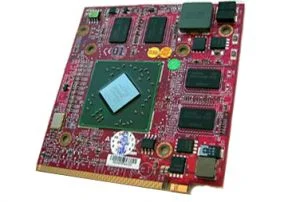

нашел на Молотке ATI Radeon HD 4650 MXM Type A - это она?
на 7730 не нужно для замены снимать систему охлаждения, снимается крышка и получаете достук к видеокарте, которая прикручена к матплате сквозь систему охлаждения.
нет MXM II и А отличаются друг от друга.
то есть физически она в разъем встанет.Но а аппаратная сторона?Высока ли вероятность "несростания" между видео-картой и остальной системой?
есть большая вероятность, что система охлаждения не будет как следует прилегать к чипу, что приведет к выходу видеочипа из строя вследствие перегрева, имелись преценденты. Но не берусь утверждать наверняка, что в данном случае это обязательно произойдет.

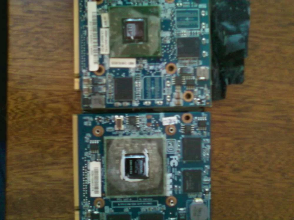

на фото сверху ATI Radeon Mobility HD 2300
на фото снизу GeForce 8600M GS
обе стандарта MXM II, охлаждение подходит для всех видеокарт такого разъема.
p.s. обе видеокарты рабочие, остались после апгрейда ноутбуков)
4650 имеет профиль чипа ниже, чем 2300 и на 7730 не встанет. Чип не достанет до системы охлаждения.
