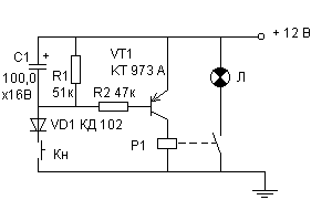

Нашел вот такую схему - scheme_01.
Она для гашения света в салоне с задержкой.
Вот описание автора:
"Схема устройства проста и не требует комментариев. Необходимо лишь отметить, что диод VD1 небходим для предотвращения разряда конденсатора через цепи сигнализации, если она установлена в автомобиле и подключена к кнопкам дверей.
Реле Р1 (из монтажного блока) вставляется в клеммы, применяемые в автомобильной проводке, впаянные в плату. Провод от кнопок дверей Кн. отключается от лампы и подключается к диоду VD1. Лампа Л. подключается к контактной группе реле Р1. Время задержки в секундах можно оценить по формуле:
t=R1*C1 (сопротивление в омах, емкость - в фарадах),
и, при указанных номиналах, составляет 4..5с. Это устройство используется на автомобиле совместно с сигнализацией Enforcer."

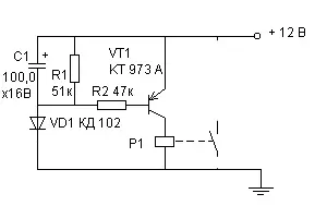

Вопрос! Будет ли несколько подредактированная схема (см. scheme_02) работать у меня на 5 В? Ключик в данном случае замыкает цепь выключателя плеера.
- какие нужны номиналы элементов?
- как в моем случае считать время задержки?
- сработает ли автомобильное реле на 5 В?
- а нужен ли мне в данной схеме диод?

Когда-то решал такую же проблему установкой параллельно выключателю электролита. Но это не всегда возможно (зависит от схемного решения самого устройства) и конденсатор надо рассчитывать или подбирать...
